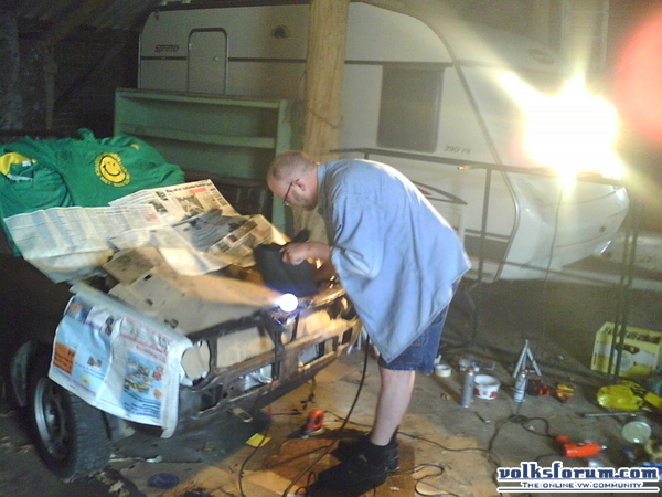

De vrijdag...
Vanochtend vroeg naar de verfwinkel geweest om 2 spuitbussen LA8Y te laten mengen, want er stond genoeg op de planning voor vandaag
Als eerste s'ochtends het lasapparaat maar opgehaald
De Cabrio, maar eens even uit de schuur gehaald, binnen liggen hooibalen en staan caravans dus verstandiger om buiten te lassen
Gelukkig zat het weer mee.
Van het lassen zelf heb ik geen foto's, mijn stiefbroer wel, dus die krijg ik binnenkort op cd.
Verder kwam ik wel deze tegen in de deurpanelen.
Helaas hebben ze wel in de deur zitten te zagen, om ze passend te krijgen :S
Dus dat wordt nog wel een to-do.. om dat even netjes te maken van de binnenkant, maar nu nog niets om zorgen om te maken.
Verder heb ik de kant van de accu, opnieuw gespoten, omdat daar wat plekken zaten met wat lichte roest.
Vond het zelf wel goed gelukt
Morgen gaan we weer verder,
Het gelaste gedeelte verder af plamuren en spuiten! Hele slot plaat komt opnieuw in kleur, alleen er zat een plaatje op, met wat cijfers ingedrukt, deze is te roestig geworden, dus deze zal ooit nog een keer vervangen worden, maar gaat niet lukken op korte termijn.
Verder gaan we morgen ook de remmen ontluchten en nog een kijkje nemen naar de claxon, deze wil nog niet werken

Vandaag maar weer verder gegaan, waar we gister zijn blijven steken.. (duh...)
Stiefvaders aan het lassen:
Kwamen nog redelijk wat plekjes tegen, dus moest nog wat lassen/schuren/lassen/schuren... maar uiteindelijk is het weer netjes
Gespoten en al:
Inmiddels staat de lak verder te drogen, Heb de plaatjes en dergelijke wel weer gemonteerd/gepopt.
Nog even een sfeer foto...
Ik zie/spreek jullie morgen op MIVW, morgenavond verder de Cabrio opbouwen, ga namelijk dinsdag op vakantie, dus wil hem klaar hebben staan, om de auto na de vakantie te keuren en nieuw dak.
