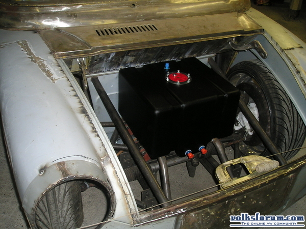

Het buigwerk maak ik allemaal zelf,
Mijn buigpers heb ik van markt plaats gehaald.
Het is wel een oude pers,
maar voor die 125 euri vind ik hem geweldig.

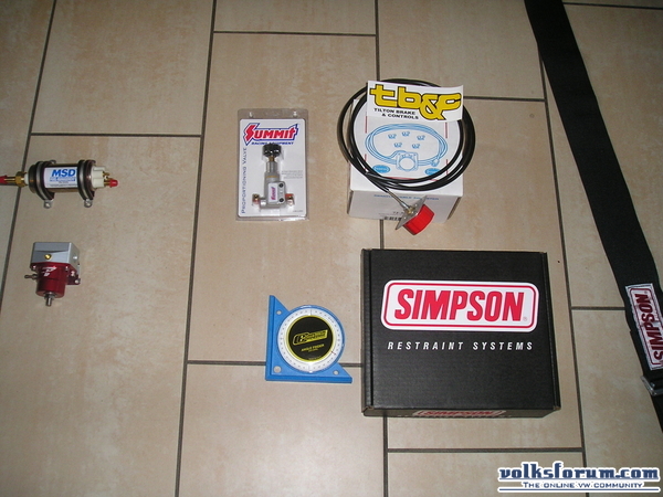

Uit de USA heb ik weer wat onderdelen binnen.
Summit delen zijn zeker momenteel goed te betalen.

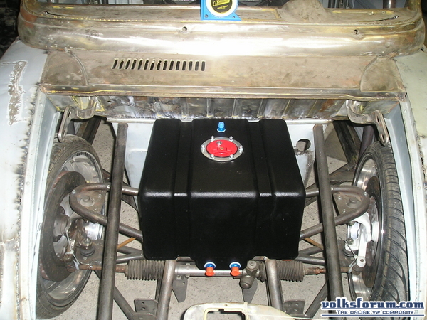

De benzine tank is 12 gallon.
Dit zou genoeg moeten zijn om een rondje te kunnen rijden.
Ook heb ik er een brandstof pomp bij gekocht, die zeker genoeg moet kunnen leveren.
Daaronder licht de brandstof druk regelaar om alles zeker onder controle te hebben.
de tilton knop (rode knop) komt op de midden tunnel tussen de stoelen , om de pendaal kracht te kunnen verdelen over de 2 remcilinders.
De remdruk verdeler is om de olie druk te kunnen veranderen van de achter klauwen.
misschien een beetje dubbel op, maar wel makkelijk.
Dit set gordels hoort niet bij de fridolin, want daar heb ik platinum gordels voor.
In de golf 1 20v turbo zaten erg verschoten rode gordels, deze worden nu dus vervangen door zwarte.
Gelijk maar even gekeken, hoeveel ruimte ik overhoud.
Momenteel ben ik heel even met de LT bezig, dus verder is er niets gedaan.
Gr Ruud

Even een voorbeeld
Deze benzine tank kost 119 dollar.
Dat is 76 euro, waar 19% bij kan komen door invoer rechten.
en natuurlijk het verzenden.
Hier kost zo'n tank vlug 400 tot 600 euro.
Deze spullen zijn op 18-6 verzonden en vandaag al binnen.
Ik heb onlangs nog meer besteld, alleen hebben ze daar ook niet alles op voorraad.
De rvs mufflers komen deze week bij summit nog binnen, en de red top accu staat daar al klaar voor mij.
gr ruud
