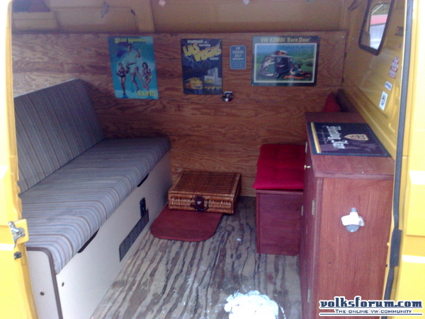

Vandaag een slaapbank gescoord voor de bangbus..
Heb m er even voor nood zo in gezet.
Moet zeggen het werkt mooi zo met die scharnieren.
De onder bouw ga ik nog vervangen voor nieuw hout in dezelfde stijl als de rest van de bus..

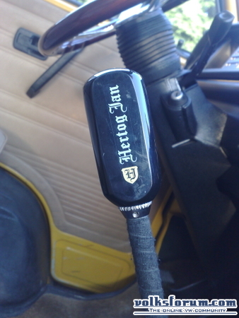

O ja ook nog even andere versnellingspook er op gezet.
Groeten hans!

Klasse Hans! Dezelfde bank als de mijne, alleen over de hele breedte. Dat past dus toch?
Mooi he ben er ook erg blij mee!!
Zal je vertellen dat ik deze voor belachelijk weinig geld kon kopen dus heb maar gelijk toegehapt.
Zoals je kan zien is de rechter wand van de ombouw weggehaald en heb ik het scharnier op de vaste zijwan gezet.
En toen ging het net!!
Heb de ombouw al veranderd past wat meer bij het geheel!
Nu nog een vloerbedekkingkje er in dan is het al heel wat!
Groetn hans
Www.retro-cruisers.com

Vandaag weer een stapje verder met het interieur.
1e plaat buig triplex tegen het plafond aan gemaakt.
Heb op de plaatselijke rommelmarkt een fout lampie gescoord.
12 v lampje ingemaakt en klaar.
Vloer bedekkinkje er in gemaakt (was ergens over) al met al al heel wat!!
groeten hans

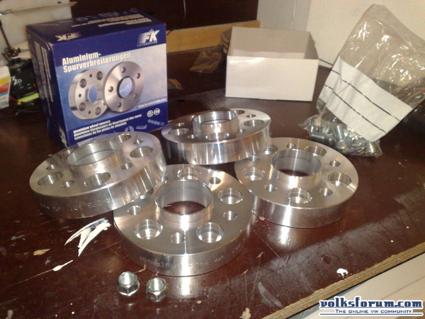

Goed vandaag de spacers binnen gekregen goed degelijk mat.
Deze zijn 3 cm dik zodat m,n tap einden binnen de spacers vallen en ik gewoon met wiel bouten verder kan!!
Morgen de naaf gaten van de velgen groter laten draaien door JPS te Heerde en dan moet het passen..
hoop dat ze er vrijdag onder zitten!!!!

Allemachtig wat een dikke hufters! Ben benieuwd hoe het gaat staan en of het ook goed gaat passen. Zal wel goed komen

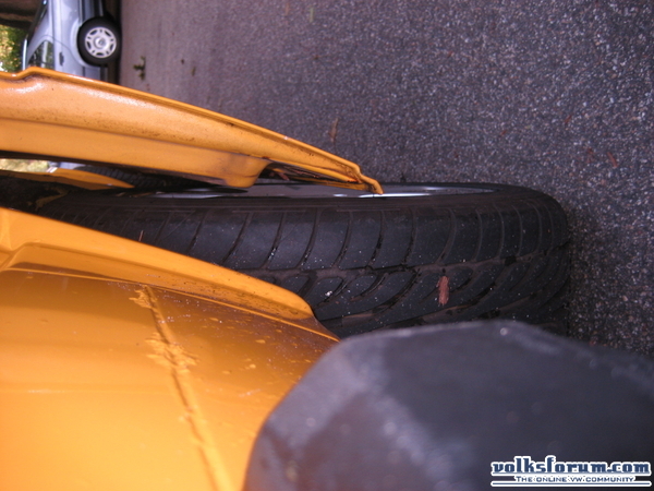

Hans,
Gaat dit wel passen? Dit ivm de schuifdeur. Misschien raakt deze de banden als de spacers gemonteerd zijn. Wel mooi interieur. Zelf heb ik ook een slaapbank over de hele breedte en dat is ideaal. Luxer slapen zul je niet snel doen in een auto!

Mijn achterwielen zijn met 6cm (van 5,5J naar 7J) verbreed, en 235 brede banden er omheen. Mijn schuifdeur loopt vast tegen de banden. That sucks :S
Ik hoop dat het bij jou wel gaat Hans, succes.

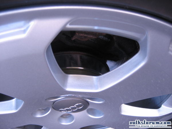

Zo vanavond zijn m,n naafgaten uit gedraaid door JPS Joostema!!
Morgen bandjes er om en monteren!!
Spannend!!
  #140
Old 08-07-2008, 19:04
retro hans's Avatar
Posts: 1,268
Pffff...
zweten!!
Maar goed het is gebeurd ze zitten er onder!!
Met behulp van:JPS Joostema Stroeve motorsport en vw dealer v Bennekom in Heerde!
Het verhaal met de tapeinde werkt prima!!!!
Mooi verzonken in de spacers en met wiel bouten verder!!
Hier dan de foto,s!!
Met de schuifdeur gaat het prima!!
en een beeld van hoe de adapter er op zit
Ik ben erg tevreden!!
Dus het kan gewoon met grote adapters en dan hoef je geen grotere tapeinden te kopen!!
Weer wat wijzer geworden!!!
Op naar de vakantie!!!
