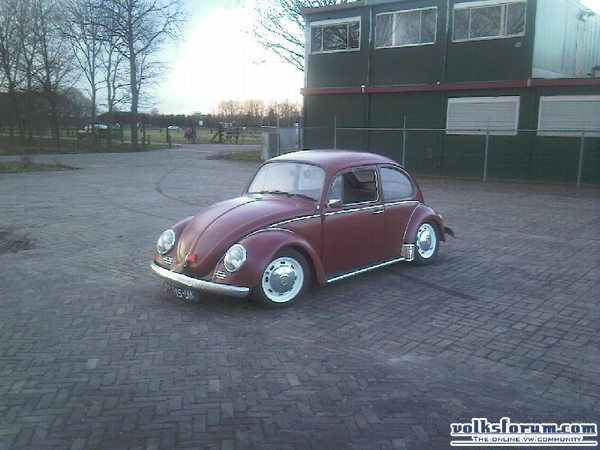

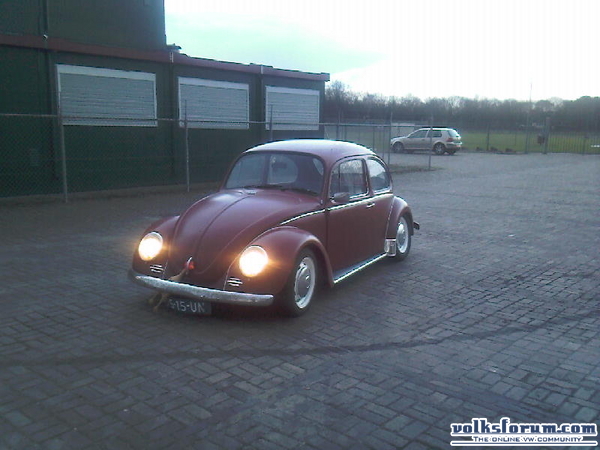

  #88
Old 18-02-2008, 17:35
de Rooij de Rooij is offline
Posts: 563
Send a message via MSN to de Rooij
hier de pics trouwens
