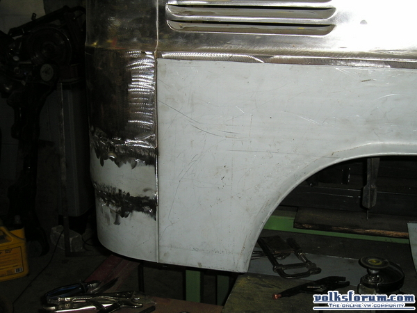

Vandaag heb ik de onder balk compleet in model gemaakt,
en het linker hoekstuk afgemaakt en ingelast.
Ook hier heb ik het achterlicht gat er al in geboord.
Onder komen alleen nog twee gaten voor de bumper steunen.
Nu kunnen we weer verder met het shassis.

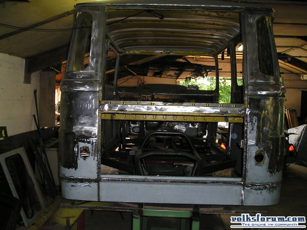

De laatste dagen heb ik aan het shassis gewerkt,
Achter zit het nu aan de caroserie vast,
en voor heb ik het schutbord er uit geslepen, om het shassis te kunnen verlengen.
Voor heb ik het shassis ook flink smaller moeten maken op de plek waar de draagarmen moeten komen.
Foto's krijg ik momenteel niet ge upload op het forum

De aanhanger is nog wel te betalen,
maar om weer twee 20" wielen extra te gaan kopen, heb ik niet zo'n zin in
Hier de foto's van gisteren.
De bodem platen zijn nu bijna op maat en kunnen gelast worden,
de midden tunnel is ook klaar, deze is onder open gemaakt om de radiator lijdingen te kunnen plaatsen.
verder zijn we momenteel aan het kijken hoever we de velgen naar binnen gaan plaatsen.
momenteel zit ik aan 5 of 6 cm te denken.

Is dat op die laatste foto 5 a 6 cm? Dan denk ik dat je wat extremer moet gaan doen omdat je wielen nogal breed zijn... Ik zeg 10cm!
