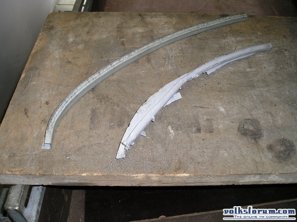

Natuurlijk heb ik foto's gemaakt,
alleen niet van hele fridolins maar van plaatwerk delen.
Vandaag maar aan de eindspeurt begonnen,
Want 12 maanden zijn zo om
Aan de schermen zit nog veel werk,
en ik ben daar vandaag maar mee begonnen.
Aan de rechterkant was vroeger al eens een nieuw stuk rand ingelast,
En de linker is ook niet in zo'n goede staat.
Deze moeten geheel hersteld worden om de kap netjes te laten passen.
Daarom heb ik maar besloten om 2 nieuwe randen te gaan maken.
Hier voor heb ik weer van hout een mal gezagen.
en na het kloppen ook weer één ijzeren mal gemaakt.
en zo ziet het er dan uit.
Het oude en het nieuwe deel.
En zo zou het moeten gaan passen.
Ook de reepro koplamp bollen gaan de kast in en worden vervangen door oude en beter passende kever koplampbollen
Verder ook de achterbumper maar gesloopt omdat deze in het midden wel heel slecht was.
Deze zal ook weer geheel gemaakt gaan worden.
gr ruud
