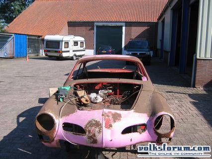

Na al die tijd krijgt het plaatwerk toch nog een goede bestemming.

Originally Posted by jppiggen
Wat ik met de roze body ga doen weet ik nog niet helemaal.
groeten j-p
ik zeg: bank voor de huiskamer

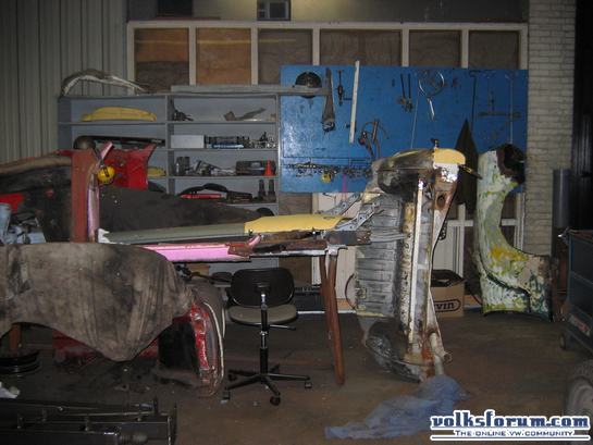

tijd voor een korte update
de auto is inmiddels verplaatst naar een ander plekkie in onze werkplaats
nu heb ik eindelijk voldoende plaats om lekker te kunnen werken en zal de bodem niet meer gebruikt worden als werkbank en opslagplaats voor van alles en nog wat. Op de plaats waar hij stond zal onze nieuwe compact diesel tractorpuller gebouwd gaan worden.
Ook meteen een kast neergezet voor alle nieuwe plaatwerkdelen en overige en alle andere zooi in de opslag gedaan.
Ik ben begonnen met het binnenwerk van de achterzijde en ga eerst nieuwe ophangpunten inlassen.
Vervolgens denk je origineel plaatwerk dat past er zo in? maar nee hoor dat ging dus niet door. dus kloppen, slijpen en bijwerken geblazen.
uiteindelijk na veel passen en meten heb ik de pasvorm gereed en zit de linker zijde op zijn plaats
voordat ik het erin ga lassen doe ik eerst nog even de onderliggende randjes stralen zodat daar npooit geen roest meer ontstaat.
volgende week netjes aflassen en afslijpen en dan op naar de rechterkant
tot zover deze korte update
op naar BUDEL 007
groeten

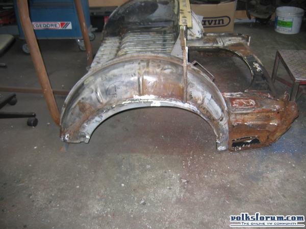

Zo das weer een tijdje geleden, maar niet helemaal stilgezeten
Op Budel een voorscherm gescoord dat er redelijk uitziet, scheelt weer wat werk. Ook nog een voorklep daarbij zonder werk, op een deukje na. Deze is al gestraald en in de primer gezet. Wonder boven wonder nog voor redelijke prijzen aangekomen van een vriendelijke Duitser. De rest heb ik laten staan vanwege overmoedige vraagprijzen. $$$$$
Daarnaast zijn er zoveel Budel 007 shirts verkocht dat ikzelf nauwelijks uit de clubstand kon komen. Ook nog even 120 nieuwe leden ingeschreven voor de KCN. Best druk dus, maar gelukkig niet in mn eentje.
Vervolgens heb ik de prachtige roze donor body van Dirk in stukken gehakt met een ciprozaag. Tering het lijkt wel boter met zo'n ding
Dat was m dan in 1 stuk voor de laatste keer. Toch nog best hard dat ding.
Zeker beter dan de cabrio.
Ben inmiddels begonnen aan de achterzijde. Daar heb ik 1 ophangpunt al helemaal ingelast en netjes afgeslepen. Eerst gepuntlast en toen toch maar doorgelast voor de stevigheid. Opletten met warmte inbreng natuurlijk.
Aan de bovenzijde bleek de rand ook aan vervanging toe. Eerst verwijderd, de hoekjes opgeknapt en vervolgens een nieuwe rand gezet.
De rand heb ik met de hand rond geklopt in de juiste vorm, vervolgens alles netjes gestraald en gecoat en daarna gelast.
Zo is t weer beter dan nieuw en zoals t hoort.
Nu is de wielkuip aan de beurt.
