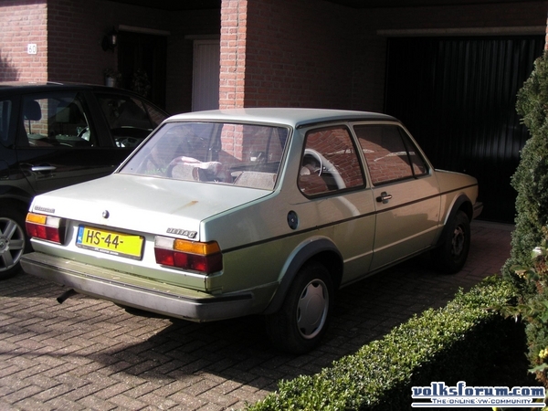

Ik heb afgelopen week een Jetta 1.5 automaat gekocht uit april 82, die hier op het forum door Nr. 53 (Mark) te koop werd aangeboden.
Hij staat nu te wachten totdat ik tijd heb. ik heb het nu namelijk vrij druk met de studie, maar dat geeft de Jetta mooi de tijd om oldtimer te worden. Daarnaast staat de auto nu 200km hier vandaan bij dus tussendoor klussen schiet ook niet echt op.
Het plan is om de auto in mei een grote beurt te geven. Dus alle vloeistoffen verfrissen, nieuwe Distributieriem en de remmen en wiellagers nakijken. Want de auto heeft 5 jaar stil gestaan. Hij loopt overigens wel.
Als de auto eenmaal voorzien is van APK dan ga ik pas verder kijken wat ik wil. De lak is wel erg slecht (vooral op kofferklep en motorklep, en rechter zijpaneel heeft wat oneffenheden)....dus die wil ik gaan rollen, als het zelf te doen is misschien zelfs wel spuiten. Ik vind deze kleur wel te gek, dat zal ik zelf helaas niet voor elkaar krijgen. Ik denk dus dat de nieuwe kleur wel mat moet worden.
Ik zou ook graag een verlaging willen, maar niet te extreem vanwege een paar hoge drempels in mijn straat. En het wordt mijn "daily"....alhoewel ik de auto niet dagelijks zal gebruiken. Wanneer de Jetta weer rijdt verkoop ik mijn golf 2, of misschien rij ik de golf nog even door in de winter.
Hier een paar foto's van hoe de auto erbij staat. Verder nog 2 foto's van roest op de veerpoothouder (als dat zo heet ). Dat ziet er niet helemaal fris uit. Mijn eerste vraag is dan ook: Is dit een beetje te lassen? Ik zelf kan niet lassen, dus dan ga ik op zoek naar iemand die dat voor mij kan doen.

Wat betreft de roest op de veerpot, ik heb het al ingesmeerd met roeststopper spul. Is dergelijk spul genoeg, of moet je de roest echt wegslijpen? En moet daar een hele plaat overheen gelast worden, of zouden strookjes van zo'n 2 cm breed er verticaal op mogen worden gelast? Dat lijkt me al makkelijker aangezien je dan de plaat niet hoeft te vormen naar de veerpoot.
Als ik dat al eens weet, dan kan ik ook wat gerichter zoeken naar iemand die dat voor mij kan lassen.

Die rottigheid onder de veerkoker is zo te zien goed door (het zal begonnen zijn aan de wielzijde, en dus helemaal doorgevreten zijn). Is 100% zeker een APK afkeur dus moet gelast worden.

Dit is ook het punt waar ik mij het meeste zorgen om maak. Ik heb de auto laten ophalen door mijn vaders garage, en de monteur zei ook dat dit APK afkeur is. Ik ga eerst eens zoeken naar een inzet stuk en dan naar iemand die dat er voor mij wil inlassen. (iemand trouwens een tip waar ik zo'n inzetstuk vind? bij hartsant vond ik niets)
Maar wat ik me dan wel afvraag, als alle roest moet worden weggeslepen, bestaat de kans dan niet dat de veerpoothouder scheef komt te staan? De auto zal bij zo'n werkzaamheden wel op bokken komen te staan, maar er moet toch akelig wat uit. Alle tips zijn welkom

Je zou het rotte deel inderdaad zoveel mogelijk moeten verwijderen en vervangen door een nieuw inlasstuk.
De auto zou ik dan inderdaad op blokken of assteunen zetten (bijvoorbeeld onder de bevestigingspunten van de draagarmen), zodat het gewicht van de veerpootkoker af is. De kans op vervorming is dan minimaal.
