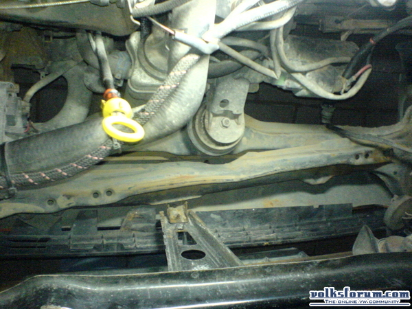

zoals zichtbaar is bumper een stukie opengescheurt en wat vervrongen
grille niet 100% meer en hangt vas met 4 vijsjes
en wat niet zichtbaar is.
Slotplaat aan de linker kant getorst en wat geschreurd
kleine chassisdwarsbalk getorst
grote chassisbalk 3 cm naar beneden en 2 cm achteruit gestoken
