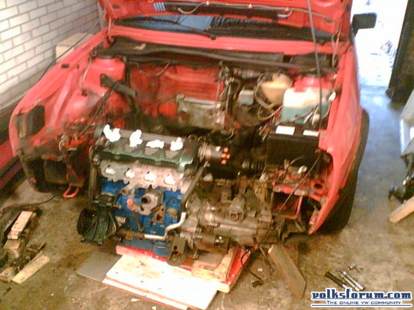

Zo, vandaag andere blok er weer ingelepeld en het meeste weer aangesloten.
Ik ben gebroken: op mijn vrije dag de wekker zetten om half acht en doorgaan tot 18 uur

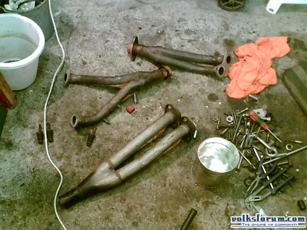

Vanavond ff Sebring uitlaatspruitstuk ophalen bij Piet.
Morgen misschien verder, anders woensdag. Tot later!

Hangen die blokken er zo vreemd in bij een Golf2 ?
  #26
Old 18-12-2006, 18:34
Edward's Avatar
Edward Edward is offline
Posts: 3,862
ja, raar is dat he...lijkt zo ver naar voren te staan...hoe vind je me nieuwe motorsteun in de vorm van een stapel planken?

Verdomme Ed, zo heb je dus je zwaartepunt wel goed laag ! De ideale oplossing voor een betere wegligging

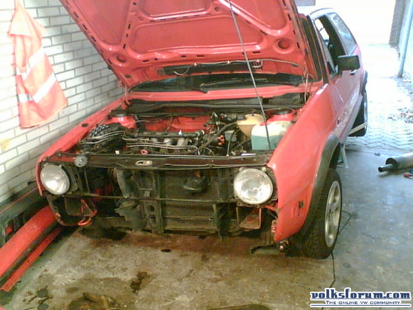

Goed dan, hallo!
afgelopen maandag samen met de eigenaresse het blok er weer in gehangen. Is eigenlijk niet te doen zonder takel. Ik ga eens bekijken wat ik kan fixen voor de volgende keer. Iets met H-balken en een takel ofzo.
Affijn, na een gevecht met de motorsteunen ging de rest relaties snel en simpel.
Vandaag Sebring spruitstuk gemonteerd
in en uit elkaar want anders ging het niet passen.
verdere front er weer op gebouwd, bedrading gedaan, olie vervangen, nieuw water erin enz enz enz. Starten en lopen maar. Jawel meneer!
Zaterdag even nieuwe uitlaat rubbers halen want ze waren allemaal rot en uitgezakt.
Het enige, de ontsteking. Hij staat op het oog goed maar geef je vol gas dan gaat er iets niet goed. Dan houdt hij iets in en valt terug in toeren.
Misschien even draaien aan de ontsteking. Komt ook wel weer goed. Wel geteld is dit allemaal gedaan in 3 volle dagen sleutelen.
Ik hoe ingg niet meer de wagen naar en van de box te duwen. Dat scheelt als een stuk.
Tot de volgende knoop.
