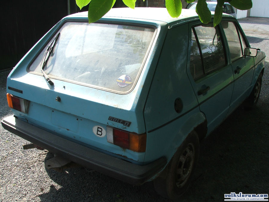

Posts: 1,901
even dikke bump!
7 maand verder, en, 1e werkdag achter de rug.
Vandaag hem zonder problemen gestart, met een batterij die al jaar in de schuur ligt.
Positieve is:
*Moter starte direct en men ATS classics zullen mits kleine aanpassing passen!
*Wat een heerlijk hok!!!
*Super kleurtje
*Zitten zo goed als nieuwe remschijven op
*Binnekasten voor-en achter hebben geen tot erg weinig roest
Negatieve is:
*Veel roestplekjes & rotte buitenwielkasten. Maar ah, voorlopig is het een ratje (die enkel bij goed weer buitenkomt). Twordt een restauratie project voor binnen 2-3 jaar.
Puntjes die dringend zijn:
*opgevreten-door-muizen-luchtfilter vervangen
*lekkende retrourleiding aan de 1e injector
*Remmen zitten muurvast, klauwen erafgehaald en eerst maar eens losmaken.
*Gaatje in de remleidingen achteraan.
*V-snaar vervangen
*Groot onderhoud (oliën, filter, etc...)
Puntjes die later komen:
*Raammechanisme stuk
*GROTE KUIS!!
*Andere moterkap, DUH
*keuring
Maar, genoeg geluld, er is een filmpje!!!
Let niet op de sloopmoterkap en zen 1 oogje
http://www.youtube.com/watch?v=BZmE_hPoAOE

even een vraagje over de verjaardag van deze auto
Klopt het volgens het plaatje (chassisnr levert januari 1977 op) dat hij in de 2e week geproduceerd is op de 5e dag. klopt het dan dat ie (7+5)e januari of (14+5)e gebouwd is?
Om even up te daten, de auto is al volledig schoongemaakt, van binnen (dash en deurpanelen zijn weer mooi zwart!) en vanbuiten. Andere moterkap, front & bumper zitten er ook al op.
Remmerij achteraan moet nog flink worden nagekeken, want die lekt wss in de cylinders.
Voorremmen zijn al zo goed als ok! Maar omdat er drukverlies opzit werkt het dus nog niet optimaal... Wss zal er achter de achterasophanging wat laswerkjes gepleegd moeten worden, maar dat weetk pas zeker alsk alles er es vanonder gehaald zal hebben.
we keep you informed!

^bovenstaande vraag^ mag als het mogelijk is ook beantwoordt worden .
Ondertussen een sneak picje.
De golf is ondertussen al gelast onderaan, door de bodem zakken is nu niet meer mogelijk .
Alsook voorzien van nieuwe remleidingen,remmerij rondom gereviseerd/vernieuwd, groot moteronderhoud (distributieriem,slangen,vsnaar,filters,...)& nog veel kleinigheden,etc etc
alle zichtbare carros blijft in orginele staat.
Achteraan is ie al beetje omlaag
voordien
Tijdens
Na
ps trekhaak is weg
