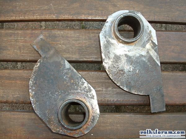

Ik ben gister begonnen aan het maken van verstelbare torsie platen
Ik weet niet of dit al een keer helemaal uitgelegd is. Maar hierbij mijn verslag.
Er bestaan al meer van zulke verslagen maar was er geen op dit forum tegen gekomen.
How To;
Verstelbare Veerplaten
Stap 1
Je hebt 2 sets veerplaten nodig!
Slijp 2 platen in de vorm van afbeelding 1
Totale lengte schijnt het best te zijn bij 180 mm.
Slijp de vorm wel in een boog af dit is voor de sterkte...
Dit deel noemen we A
Met aan het einde een plaatje waar het nokje op komt. Dit stuk is ongeveer
25 mm bij 30 mm.
Maak natuurlijk wel 2 tegen over gestelde platen!

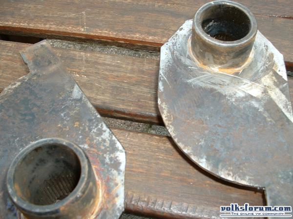

Slijp aan de achterkant van deel A de las weg. (bijv. met een doorslijpschijf) Hier draait straks het andere deel over.
Slijp niet teveel weg anders verzwak je de plaat.
Slijp van de andere 2 platen de pijpen af! Weer voorzichtig slijpen...
Deze plaat noemen we deel B. Dit deel moet over deel A kunnen waar we net de las hebben weg geslepen.
Ja dit gaat niet het gat is te klein!
Dus gaan we dat gat uitboren! Of vijlen als je niet over boor 49 beschikt.

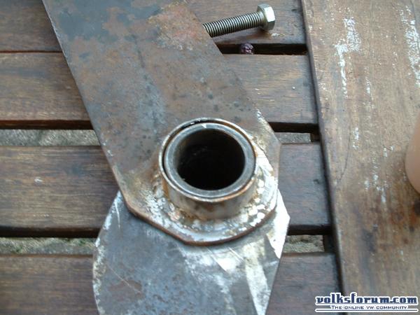

Als je dit gat hebt uitgeboord schuif je deel B over deel A voor extra versteviging
Las je een pijp op deel B die over de achterste buis van deel A gaat
Het moet goed kunnen draaien maar niet te los.
Las nu nokjes op de platen het nokje op deel B rechtopstaand met M12 draad erin
Hart van de bout zit op ongeveer 20 mm vanaf het einde.
Schuif nu het geheel in elkaar en klaar is kees!
