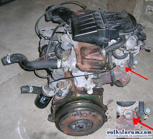

Shit, gisteren ging plots mijn koelsysteem lekken (spuiten!)
In mijn inlaatspruitstuk (1.6, 53kW, 1988, Pierburg 2E2, ..) zit een slang waarnaast een tweede "gat" zit om eventueel nog een slang op aan te sluiten (voor intercooler ofzo??) waar dus bij mij een soort metalen dop op zit.
Deze is gaan lekken (klein gaatje in het midden), kan ik zoiets los kopen, of weet iemand een manier om deze (tijdelijk) te repareren?
Ik had er zelf een schroefje in gedraaid om het iig tijdelijk te dichten, maar die hielp niet echt.
Ik heb er nu effe geen foto van... maar die zal ik wel maken.

even ter verduidelijking een foto van over welke dop het precies gaat:
(nep advertentie) ZIE RODE PIJL.
http://koopjes.marktplaats.nl/auto_...l?complete_ad=2

Old 03-08-2006, 16:15
Posts: 7,531
is een vriesprop. Als het goed is dit het nr.N011 904 3
oude eruitslopen ,daarna het spruitstuk verwarmen en de vriesprop met een laagje water in de vriezer[+-3uur] daarna samen voegen
Oke! je weet zelfs het nummer! Betekent dat als je vergeet antivries erin te doen dat die dop bij bevriezing (=uitzetting volume) eraf plopt bij wijze van behoud van "echte" onderdelen? Of heet ' ie vriesprop omdat je hem in de vriezer moet leggen om hem erin te krijgen
Maar bedankt, is dus los verkrijgbaar, kan nooit veel kosten

Posts: 7,531
is inderdaat een prop die bij bevriezing eruit klapt[zitten ook aan de achterkant vh motorblok]

Join Date: Sep 2004
Posts: 187
Het dopje heb ik eruit gekregen (met veel moeite, maar wat wil je, ding zit er al 18,5 jaar in ). Ook heb ik nieuwe gehaald van welliefst €28 per stuk. Dure hobby.. gelijk maar 4, je weet nooit of je er 1 molt of niet)
Dan ga ik hem vandaag of morgen met de gasbrander/vries truc erin fierljeppen.
Golfie2 1600 sinds maart 2002
Old 09-08-2006, 14:45
Posts: 7,531
hoop dat het gaat lukken
ik heb het bij een onderblok gedaan[lag uitde auto]
bij een ander oud onderblok voorzichtig eruit geslepen en toen met die truck erin gedaan
warm zet uit en koud krimpt suc6
Nieuwe vriesdoppen hoef je niet warm / koud te maken, die tik je vast door stuiken van het materiaal.....door de vorm van de dop (alleen als ie nieuw is) sla je hem vanzelf vast door er met een stuk rond in de juiste maat midden op te tikken ......
Verschil tussen warm stoken en bevriezen in water werkt niet echt daar is het temperatuurs verschil te klein voor.....vast krimpen gebeurt met vloeibare stikstof......das - 76 of meer

Posts: 187
Het is gelukt!
Ik heb de truc half toegepast. Heb het spruitstuk verhit met een brander, maar het dopje gewoon kamertemperatuur. Toen idd met een mooi passende dikke bout en een hamer erin getikt, ging prima. Nu hopen dat 'ie blijft zitten
Ik kon er best aardig bij trouwens, ik ben ook bezig (zie andere thread) om de vacuumslangetjes en de choke te vervangen, dus de carb was er al af.
Alles is weer gebeurd, morgen proberen te starten ben benieuwd
kunnen we weer
ps, was trouwens een flauw grapje van die €28. ze waren maar €0,28 per stuk. Het leven is zo duur nog niet
