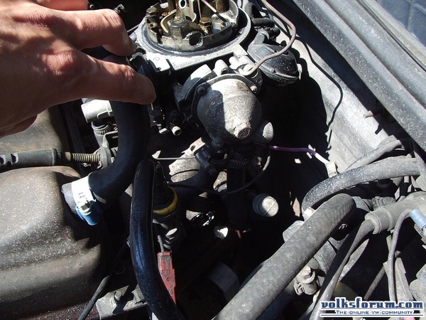

De bovenste slang op je pull down doos zit er ook niet op, mag aannemen dat je dit zelf ook al gezien had?
Edit: Je kan je stationair toerental trouwens regelen door de behuizing waarin het bi metaal zit te verdraaien. Er zit zowel op de behuizing als de ring een pijltje waarop ie ongeveer moet staan. Maar dit hoor je gauw genoeg bij het starten.
Je klepje in de carb komt daarmee op een andere stand te staan bij koude start. Dat valt daarmee te regelen.

Weet iemand waar het electrische draad voor is wat uit het chokehuis komt, dit is slechts één draadje met een stekkertje eraan?
niet waar die pijl staat maar die zwarte draad aan de linkerkant op de figuur.

Die ingebrande rotor is veroorzaakt door slechte afstelling van je onsteking en die moet je dan ook als eerste goed zien te krijgen voor je verder gaat met je carburateur
Aan dat draadje zit een gloeidraad die het bimetaal opwarmt en ervoor zorgt dat de beluchtingsklep voor het lucht/benzine mengsel in de goede positie staat. het dekseltje moet in principe met de insnijdinkjes in het randje tegenover elkaar gemonteerd worden.
