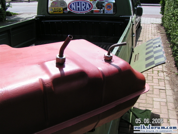

Even weer een updatetje
De tank aangepast voor injectie.
Dikkere toevoer leiding en een retour leiding.
De originele tanksteunen uit de oude vloer geslepen, opgeknapt en aangepast.
De nieuwe plaats voor de tank is klaar voor tankinbouw.
