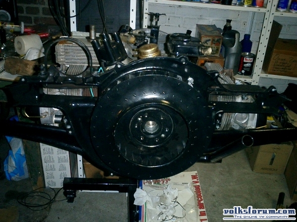

De remmen zijn er geheel vanonder, het motorblok is helemaal uit elkaar geweest en nu ben ik weer bezig met het motorblok weer in elkaar te zetten.
(zal hiervan binnenkort wat posten).
Omdat ik vrij weinig vrije tijd heb vordert het project langzaam maar zeker in de goede richting.
Ondertussen ben ik ook nog bezig met het restaureren van de motorruimte. Alle roest moet weg, want ik ben anti roest. (al kan het bij sommige andere projecten zoals ratten, er leuk uitzien). Alles opschuren, zinc-sprayen en tectyleren.

Toch maar ff wat fotootjes posten.
En nog wat fotootjes van de carrosserie.
