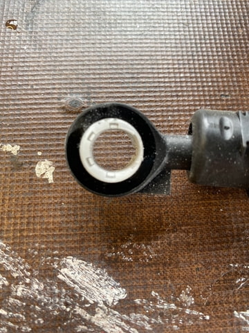

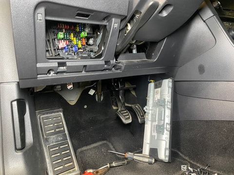

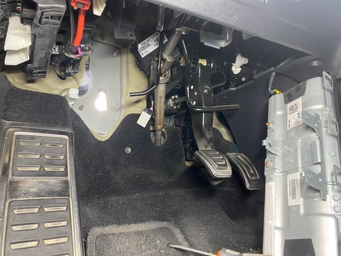

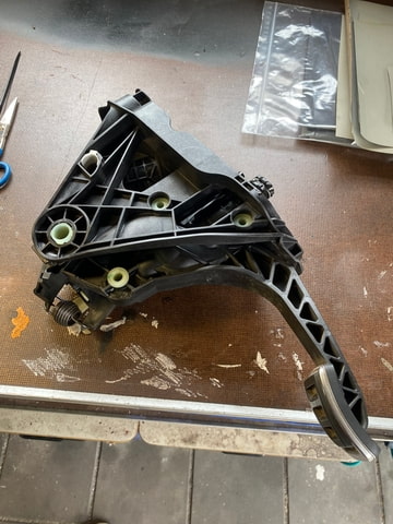

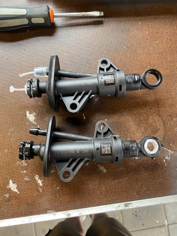

Op vakantie kreeg ik wat last van een wat plakkende koppelingspedaal. Niet erg, maar ik merkte dat die bij het omhoog komen los kwam van mijn voet op het laatste stukje zeg maar.
Dit kan lucht zijn, de hoofd cilinder, de slave cilinder, of iets bij de koppeling zelf. Ik ben begonnen met het makkelijkste, het ontluchten, helaas zonder effect. Het volgende makkelijkste is de hoofd cilinder, want voor het overige werk moet de versnellingsbak eraf. Dus dan maar de hoofdcilinder vervangen:
Het verwijderen van het pedaal waar de cilinder in zit, is op zich een makkelijk klusje, maar toch vrij lastig omdat alles lastig te bereiken is. Ik moest onder andere op mijn rug op de dorpel liggen bijvoorbeeld.
Helaas kan ik niet verder omdat de plastic ring die ik moet overzetten uitgelubberd is:
Dus maandag verder.
