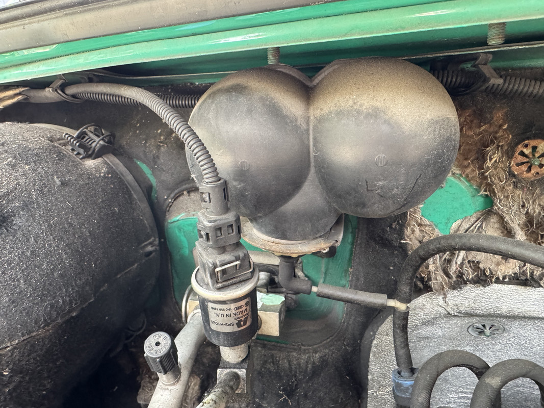

Wat doet het kleine slangetje? En wat doe ik dan ermee? Afsluiten?

Maar wat doet het dunne slangetje? En wat doe ik dan daarmee?

wat het kleine slangetje precies is weet ik niet. maar die zou je kunnen volgen in het motorruim, maar ik verwacht zeker geen kvs. misschien iets van vacuum ofzo?
ik zou zeggen koelvloeistof halen, 2 slangen los door lussen en gaan ermee.
ventilator blijft werken etc alleen dan dus zonder warme lucht

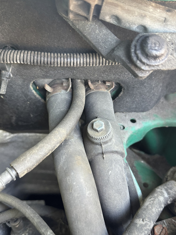

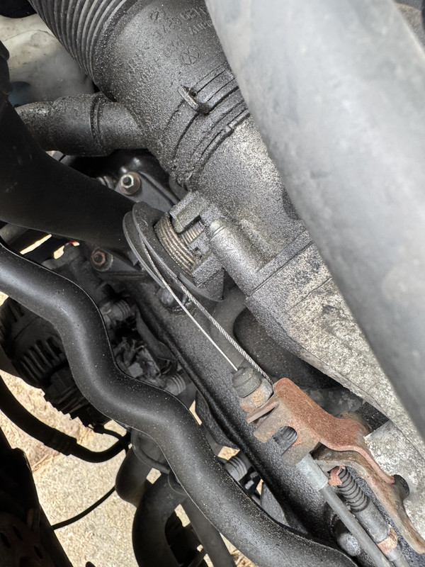

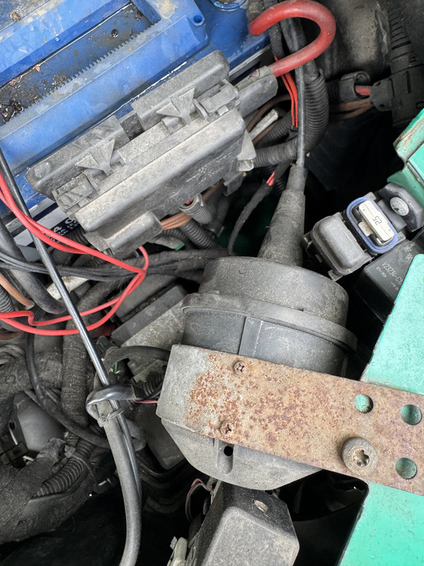

Het is niet origineel aan de wagen en het is denk ik van de LPG.
Het slangetje gaat via een T-stukje naar de 2 kunstofbollen
De het andere deel zit halverwege het inlaat spruitstuk.
Vanuit de bollen gaat een het slangetje naar een ander systeem, waaruit een gaskabel komt.
Is het voorverwarming van het LPG systeem? En kan ik het afsluiten denken jullie?
