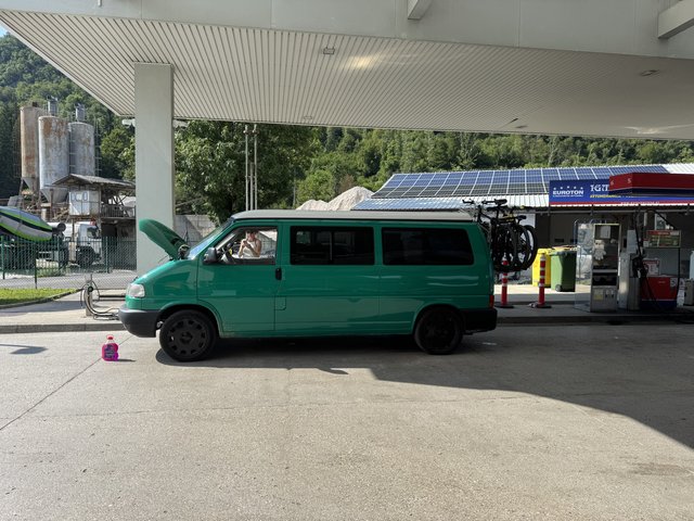

Pech in Slovenië.
Omdat de ANWB nu moeilijk doet omdat ik onlangs m’n Caravelle omgekeurd heb tot camper willen ze me niet helpen!
Dus graag jullie hulp.
Gister witte damp uit de ventilatieroosters en een enorm gezakt Koelvloeistofreservoir niveau. De motorolie lijkt schoon dus ik ga ervan uit: airco- of kachelradiator stuk. Klopt dit zover?
Daarvoor moet het dashboard eruit. Met nog 600km te rijden en daarna nog 1400km terug naar NL nu geen mogelijkheid hiervoor.
Mijn vragen:
1. kan ik deze 2 aansluitingen doorlussen / bypassen?
2. Zo ja, kan ik dan nog de ventilator gebruiken (zonder hitte of airco) ?
3. Iemand een afbeelding welke 2 punten ik moet doorlussen?
Het betreft een ‘99 2.5Ltr benzine.
Enorm bedankt voor iedere reactie alvast!
