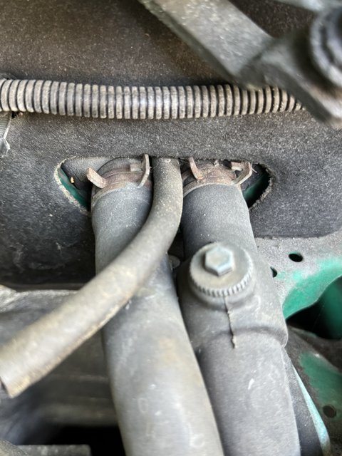

Wat doet het kleine slangetje? En wat doe ik dan ermee? Afsluiten?
https://ibb.co/npsDP0G

Raar, hier is de foto geüpload en zichtbaar.

Super, thanks!
Maar wat doet het dunne slangetje? En wat doe ik dan daarmee?
