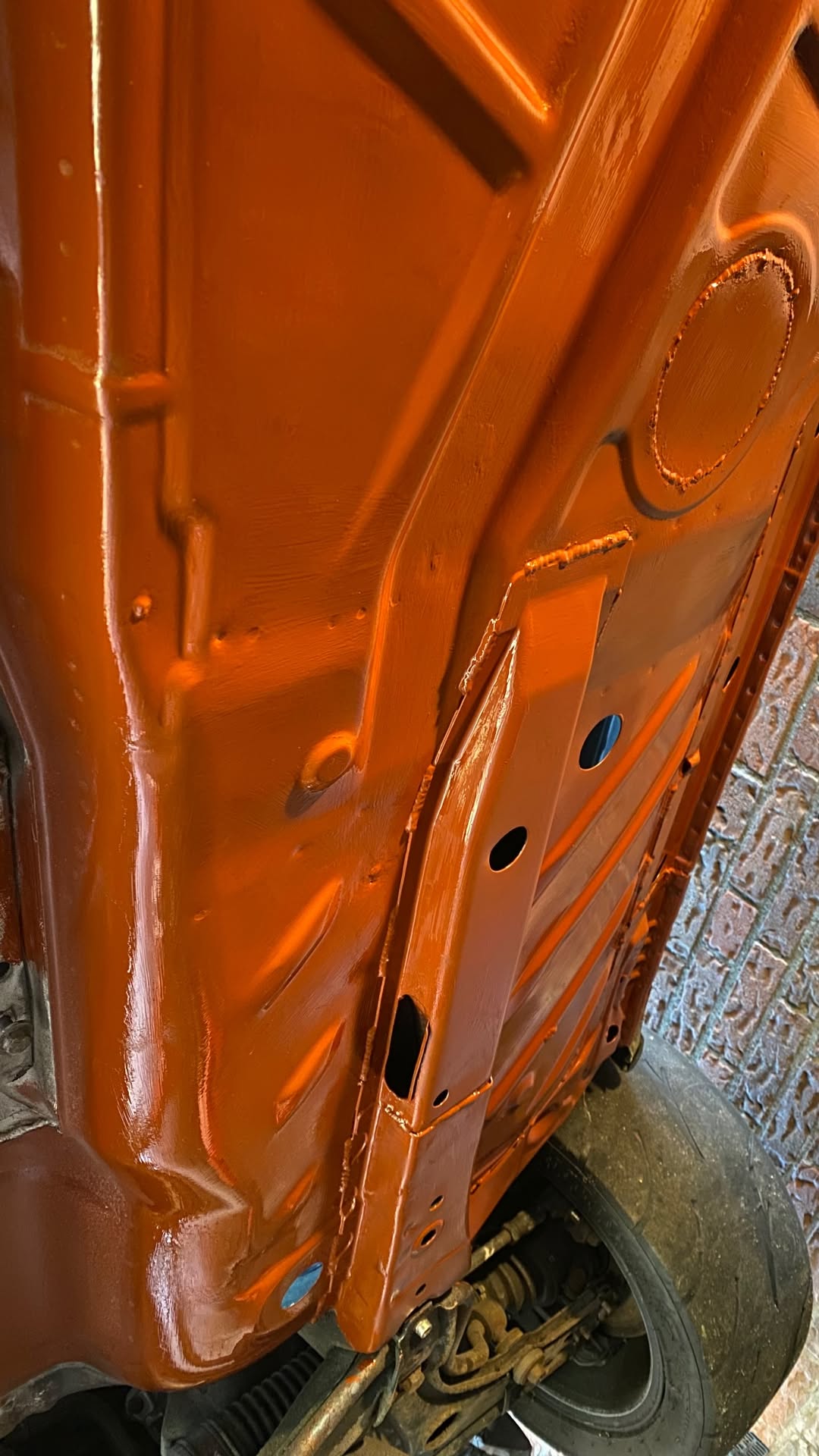

Inmiddels weer een heel stuk verder met de Golf. De hele bodem is nu helemaal kaal geweest en doorgelast. Daarna ingespoten met Ranex roestomvormer en geconserveerd met Hammerite ijzermenie. Voorlopig laat ik het zo, maar als het wat warmer wordt buiten, ga ik de onderkant aflakken in grijze, hoogglans lak.
Achteras met toebehoren gedemonteerd, gestraald en gespoten:
Zelfde behandeling voor het subframe. Meteen de H&R stabi gemonteerd:
Bodem links kaal en doorgelast:
Bodem rechts in de ijzermenie:
Bodem helemaal klaar, subframe en achteras er weer onder:

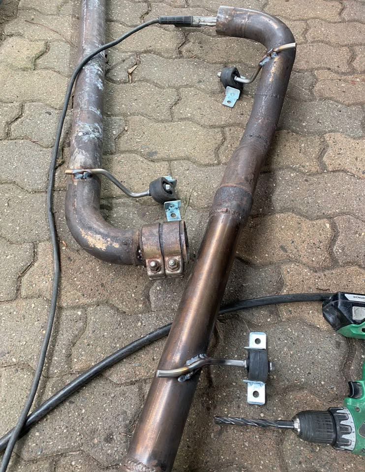

Aangezien ik alle ophangbeugels van de bodem heb geslepen, moest ik nieuwe ophangpunten maken voor de uitlaat. Ik heb daarvoor universele ophangrubbers gekocht en deze met blindklinkmoeren gemonteerd aan de bodem.

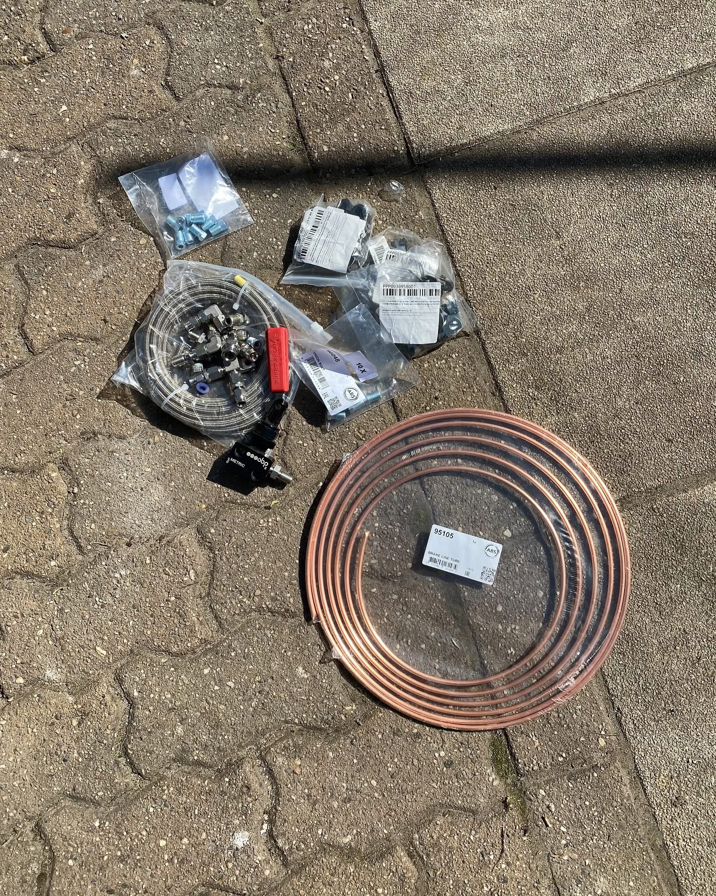

En een 2 liter olie catchcan. Hiervoor moest ik een nieuwe beugel maken waaraan het kvs expansievaatje ook gemonteerd kon worden. Verder alles gemonteerd met nieuwe silicone slangen.

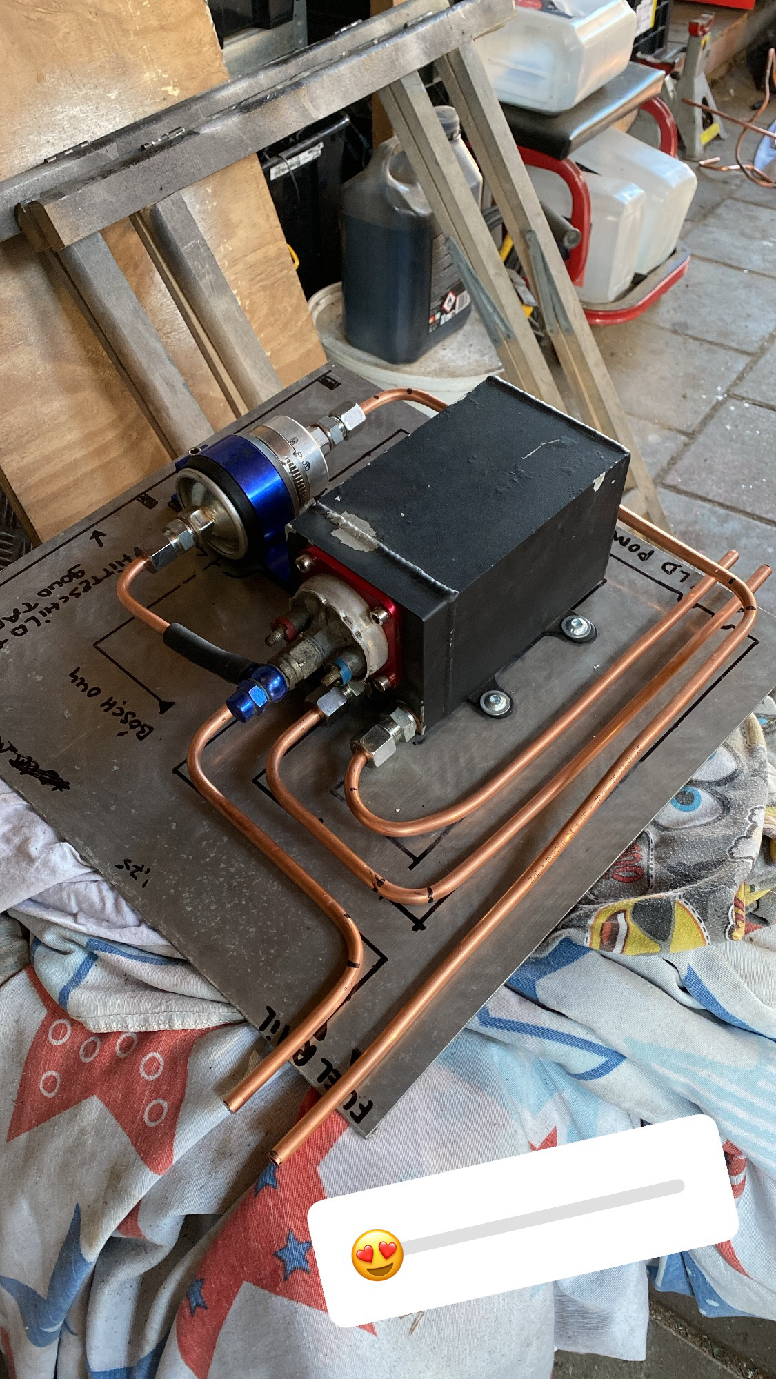

En een begin gemaakt met de nieuwe brandstof setup. In de lange bochten naar rechts had ik bij laag niveau in de benzinetank wat last van surge, ondanks de antisurgetank. Hopelijk bij de nieuwe setup geen last meer van.

Vandaag de aluminium hitteschildplaatjes en de rubberen busjes ontvangen die tussen de bodem en de montageplaat van de brandstofsetup komen, dus meteen het geheel maar even onder de auto gehangen en voorzien van een afscherming van de warmte van de uitlaat

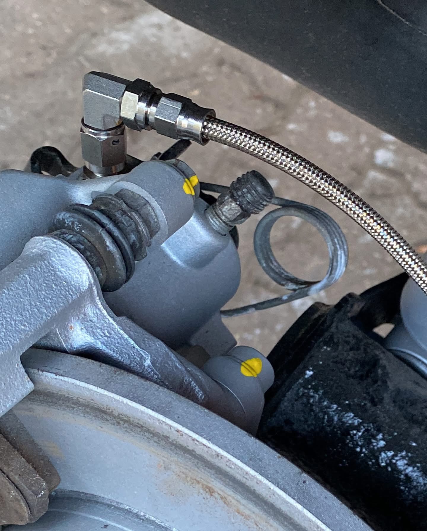

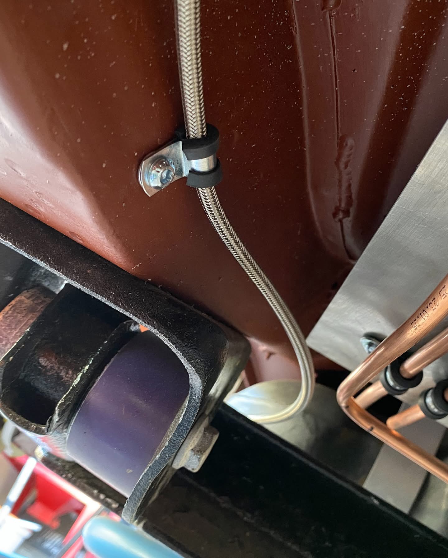

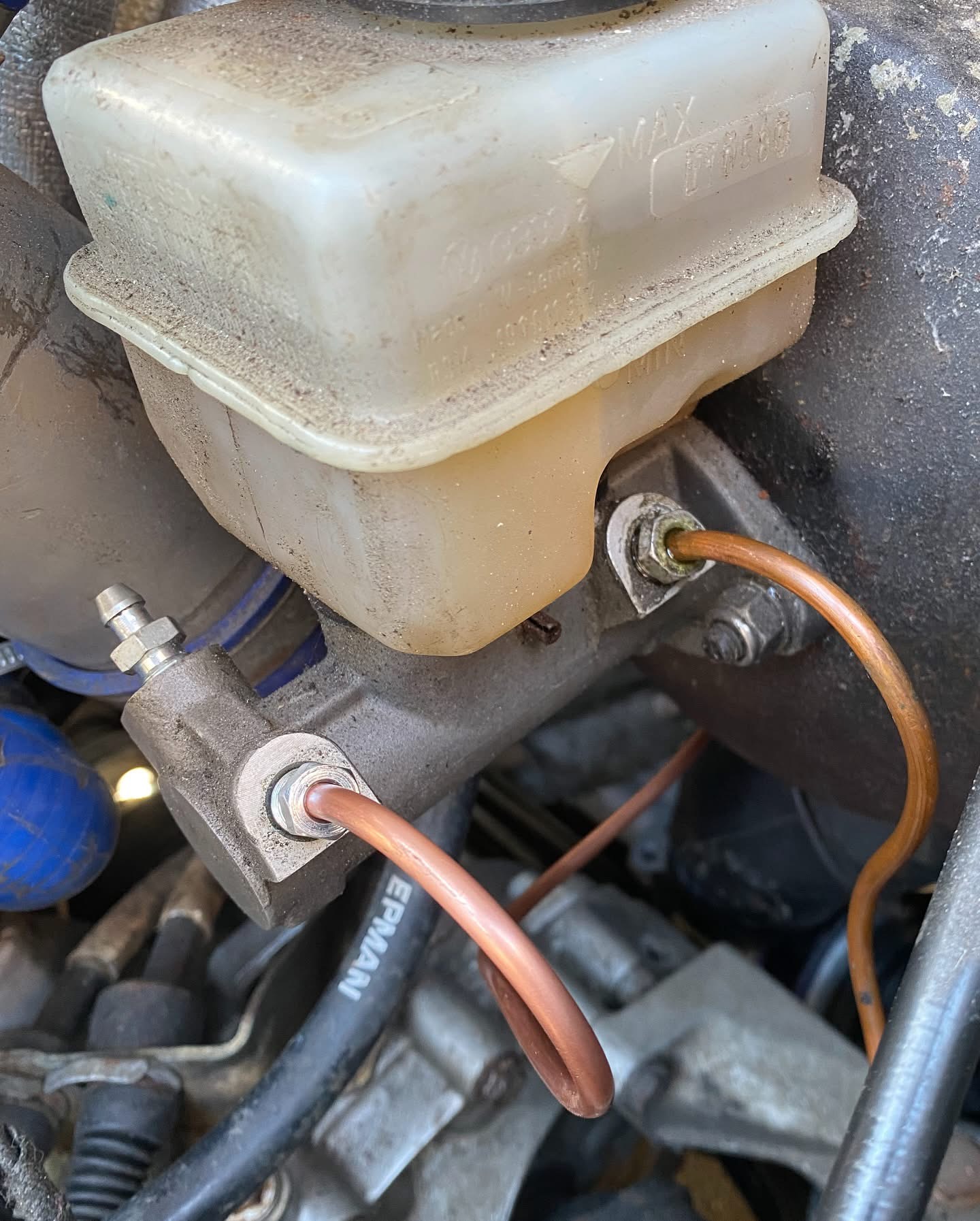

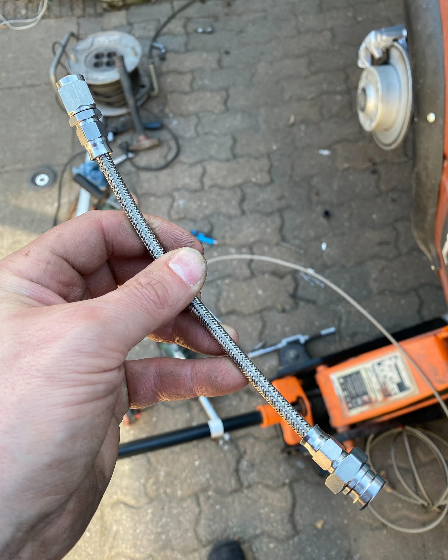

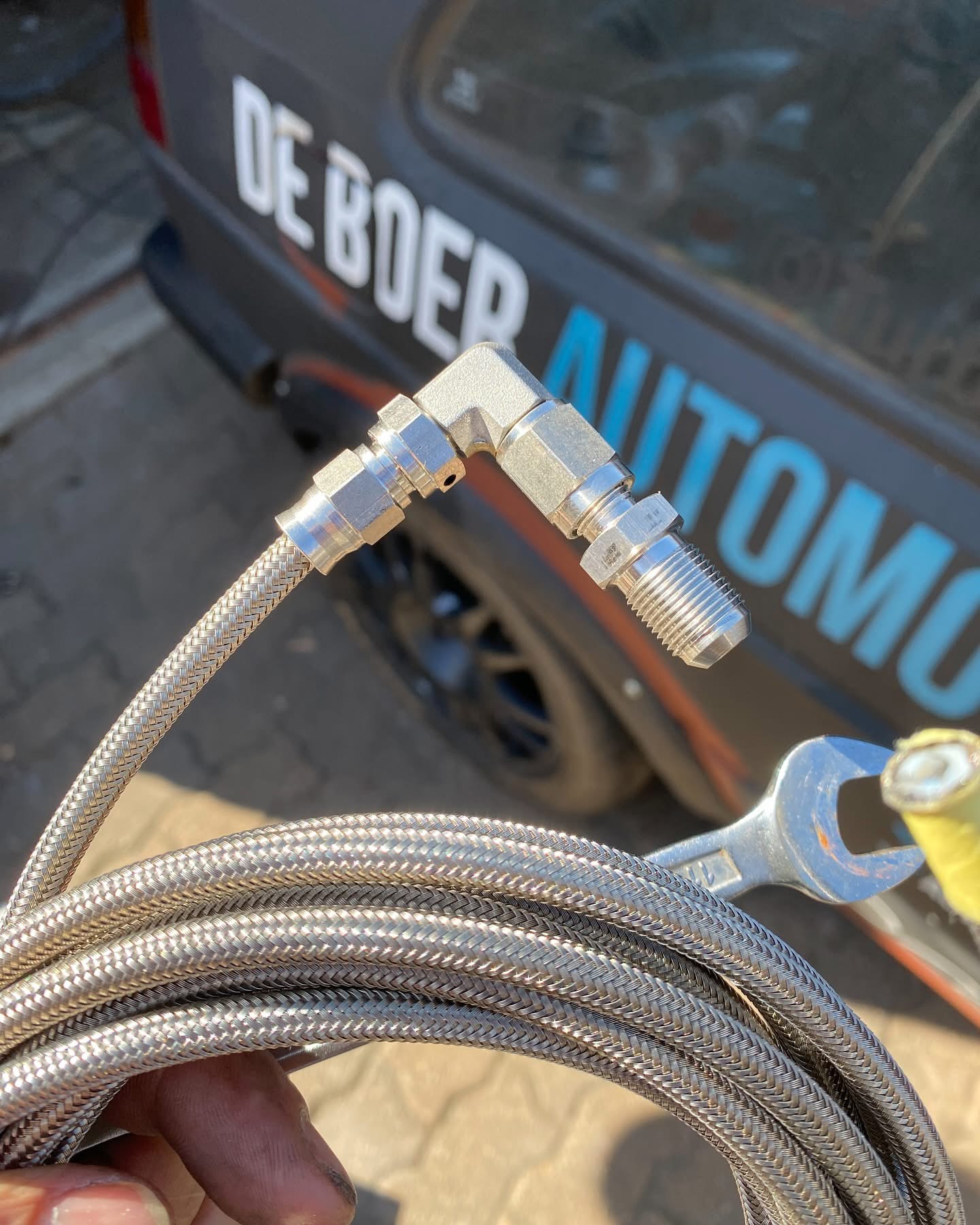

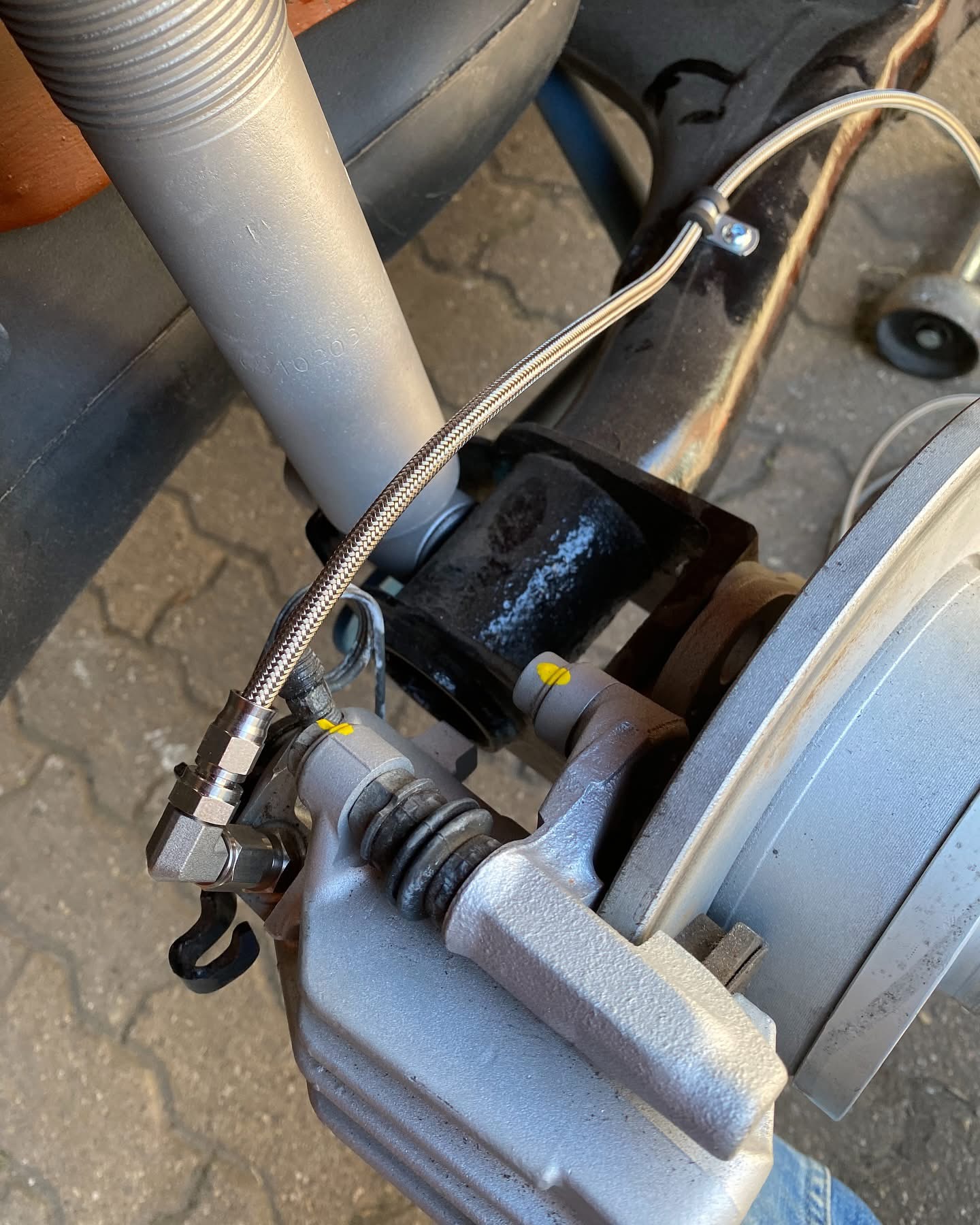

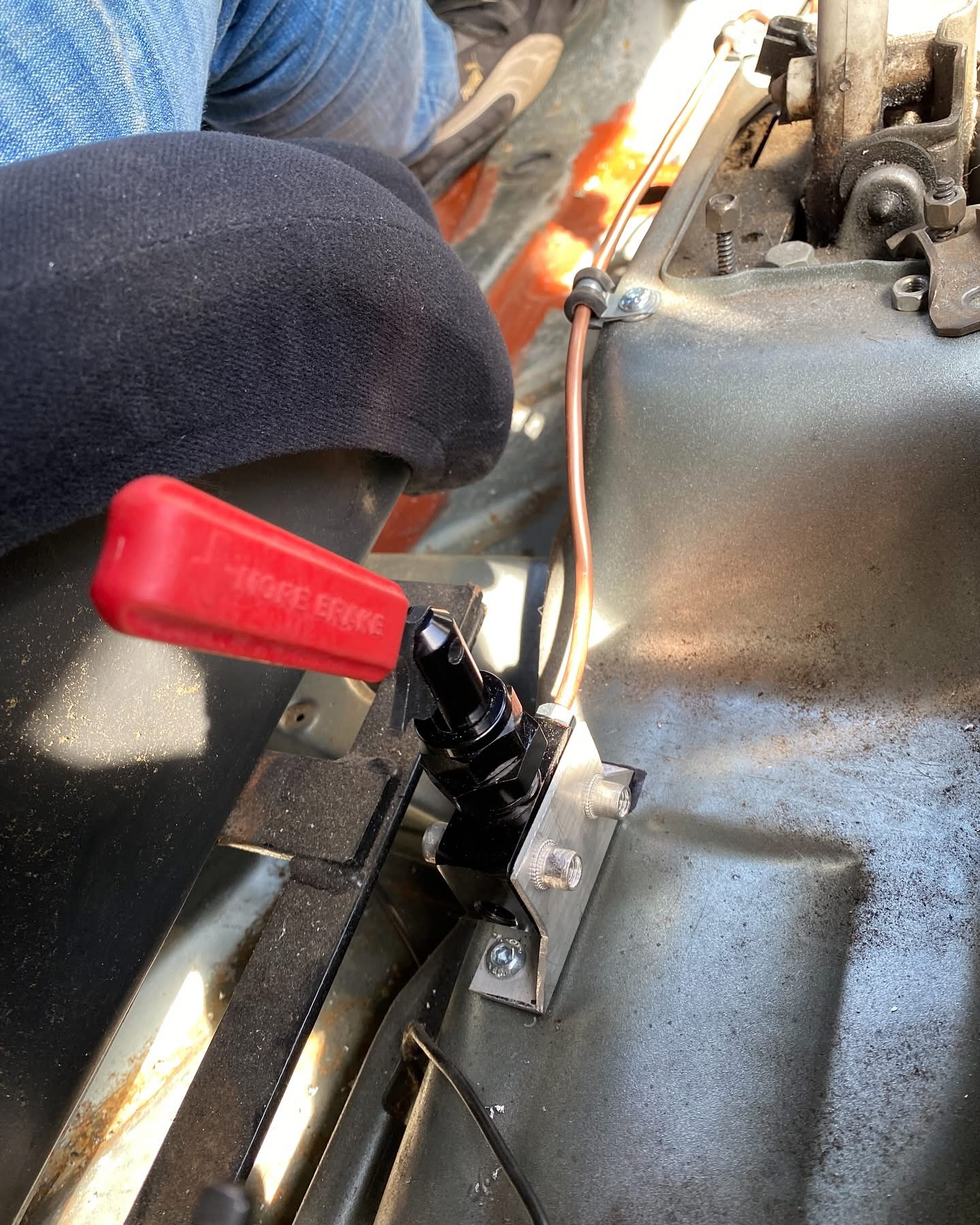

Weer een “to do’tje” afgewerkt! Ik wou wat meer remdruk naar de achterkant en heb hiervoor de vaste Peugeot 205 GTI remdrukbegrenzers vervangen voor een OBP instelbare regelaar. Dr hoofdremcilinder was kruislings aangesloten, dit heb ik aangepast zodat de voorste remmen op hetzelfde circuit zitten. 1 aansluiting naar de achterremmen heb ik afgedopt en de andere leiding loopt nu door de auto naar de drukregelaar. Deze staat tussen de stoelen en gaat via een splitter met RVS omvlochten teflon slangen weer naar de achterste remklauwen. Alles netjes vastgezet met leidingklemmetjes die weer vastzitten met boutjes in blindklinkmoertjes. Lekker klusje om te doen! Nu maar hopen dat de remvloeistof aan de goeie kant van de leidingen blijft bij het afvullen

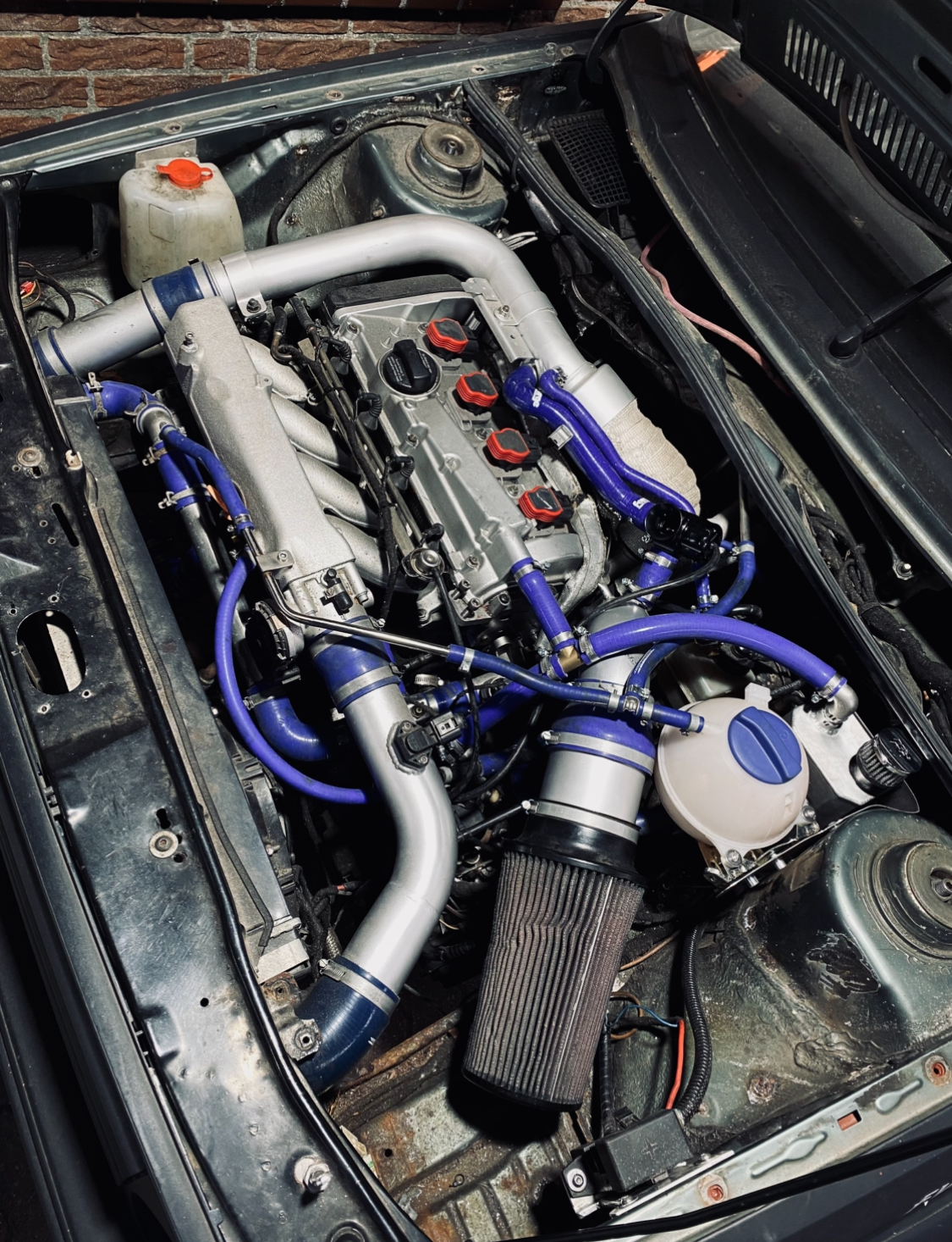

Inmiddels weer een stapje verder; de Golf rijdt weer! Ik heb er inmiddels weer wat testkilometertjes op zitten, maar voor die tijd moest ik nog een kleine aanpassing doen aan het harde uitlaatgeluid. Op het circuit is straight pipe tof, maar voor op straat maakt ie net ff teveel lawaai. Ik heb daarom een dB-killertje gekocht die in de de einpijp geschoven kan worden. Deze deed helaas niet genoeg, dus heb ik hem extra dempend gemaakt door een RVS pannensponsjes omheen te wikkelen en dat werkte goed!
En toen was het tijd om wat kilometers te maken! Poah, wat heb ik het rijden erin gemist zeg! Het geluid van de uitlaat, het fluiten van de turbo, het afblazen, de geur en de acceleratie...heerlijk! Verheug me nu alweer op de eerste vrij-rijden dag in Assen
