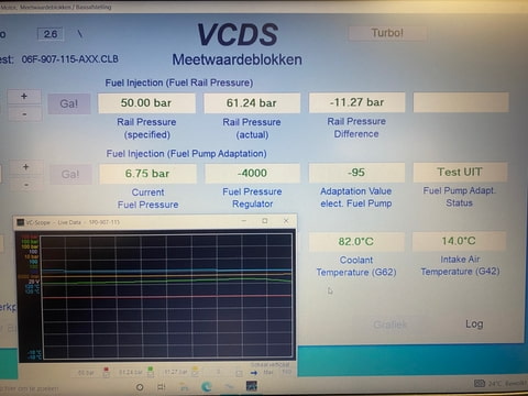

Na wat contact met Bartek heb ik een nieuwe pomp gekregen. Echt heel netjes van hun.
Gelijk in de behuizing gemonteerd, en getest. Geen bubbels meer.
https://www.youtube.com/shorts/v3CvPIKhKHA
En in de tank gemonteerd, en gemonitord via vcds.
Even de auto laten opwarmen, en toen de auto uitgezet. En dan is te zien dat de druk in het hogedruk circuit wat oploopt, zoals het hoort, en in het lage druk circuit wordt de druk vast gehouden, dus ik ben helemaal blij.
