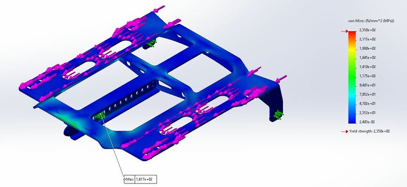

Met een statische belasting van 2,5 keer mijn gewicht + het gewicht van de stoel had ik aan de uiteinden een displacement van nog geen 3 millimeter. Ik heb er toen inderdaad overwogen de zetting door te trekken, maar door de minimale beenlengte die ik nodig had voor deze 4 [mm] plaat voor het kanten, zou ik tegen de vloer/het tapijt aankomen.

En vwb die proefopstelling; Ik zat meer te denken aan je SolidWorks controleberekening. Maar de 20G*eigengewicht stoel viel mij nog wel mee. Had eerder iets inclusief het gewicht van de bestuurder/passagier verwacht.

Edit; Voor de gauw even een simulatie gedraaid van de 20*G*Mstoel (25kg gegokt) via de wijze zoals ik hem uit paragraaf 6.2 van dat document begrijp (alleen is het zwaartepunt incl stoel lastig te bepalen dus heb daarvoor de oplegvlakken aangehouden. Dat zou dus geen enkel probleem moeten zijn met een max. materiaalspanning van 162 [N/mm²]
  #997

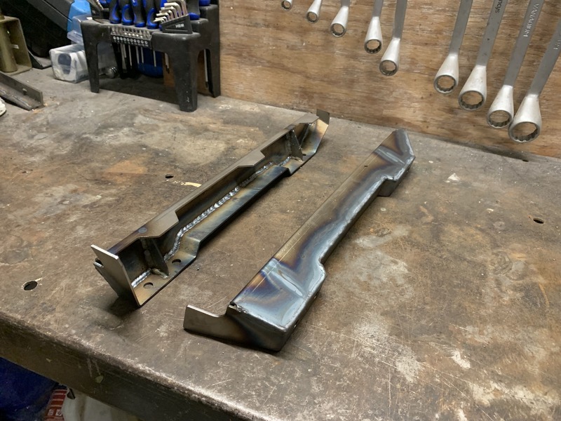

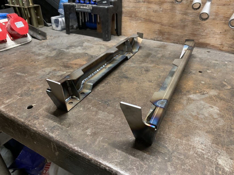

Omdat de frames van de stoelen echt maximaal vergaan waren, hier nieuwe delen voor getekend en laten snijden en kanten. Deze vanavond even elektrisch aan elkaar verbonden:
Ze moeten nu nog aan de frames zelf gelast worden maar ik wil ze eerst even in de lasbare primer zetten omdat er anders een onbehandelde ruimte tussen het plaatwerk komt. Oh, en ja, als je twee stoelen hebt is het ook wel handig om twee sets staal te bestellen. Oeps.
