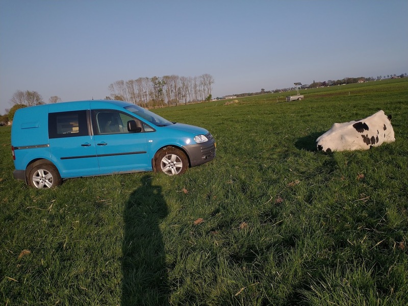

Sinds maart in het bezit van een aardgas Caddy met de BSX motor
. Ik gebruik de auto als serviceauto voor mijn werk als veearts
. Deze auto heeft twee schuifdeuren en een achterklep 166.000 km op de teller en niet duur. Helaas geen airco. Die ga ik nog inbouwen, de climatic versie die in de caddy's in die tijd geleverd werden. De bestuurdersstoel heb ik vervangen door een leren Volvo V70 stoel vanwege de goede verstelbaarheid en de perfecte zit
