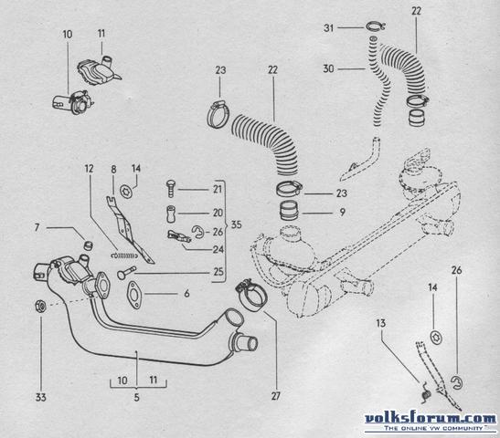

ik heb ff eenvraagje
n vriendin wan mijn heb zich een kever uit ik geloof 72 aangeschaft, maar nu in de winter blijkt dat de verwarming eigenlijk alleen kouwe lucht uitstoot en das bes @^& met dit weer
nu is mijn vraag
weet iemand waar ik een schema / diagram / tekening van de gehele verwarming kan vinden?
dan kunnen we t misschien fixxen
alvast bedankt

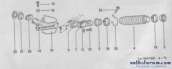

Originally Posted by maniacmark
niemand een plaatje of diagram?????
Ik heb net mijn werkplaatshandboek erbij gepakt en het een en ander gescand, ik hoop dat je er iets mee kunt:
Kachelslangen (22), en hun aansluiting op de kachelpot (5) met bedieningshendel (8) voor kachelklep (hoogste gedeelte kachelpot links op de tekening) met bevestiging (35) voor kabel vanaf bedieningshendel naast handrem (kachel aan/uit):
Slang (4) van kachelpot naar doorvoer in carrosserie (7) naar Y-splitsing onder achterbank (14) richting uitblaasopening achter (20)/kachelkanalen richting voorzijde in kokerbalk:
Kan je anders misschien wat foto's maken van je kachelpot en de buis/slang die de kever in verdwijnt? (Kever opkrikken, 1 achterwiel eraf)

Weet iemand misschien wat het kleine pijpje op de kachelpot voor functie heeft? Het is ook mogelijk om er een klein dopje in te stoppen (zie nummer 7 in de grote tekening)
