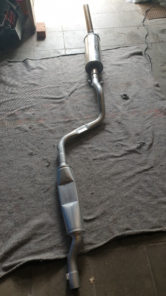

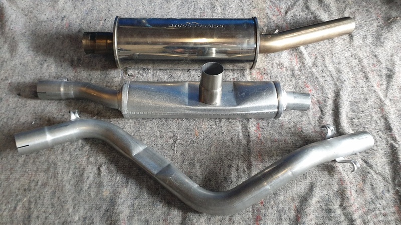

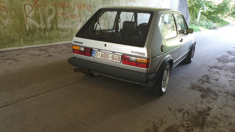

Ondertussen weer een verandering aangebracht, door een andere uitlaatlijn te monteren vanaf de voorpijp. Er mocht wat meer sound zijn, en een mooi pijpje achteraan.
Om eens iets anders te doen dan een groep N van powersprint, dat van Simons genomen, met mijn 60mm einddemper van powersprint erop, hiervoor een verloop laten maken.
Alleen het geluid is niet 100% wat ik verwachtte. Tot 2700 is het gewoon zoals standaard, en dan hoor je de uitlaat pas, en het is een mooi beschaafd geluid, maar dat mocht nu ook weer net iets meer zijn, en vanaf stationair toerental.
Bij het monteren van de uitlaat heb ik ook gemerkt dat er een barst zit in de uitlaatcollector, maar dat is weer voor later.
Ook zijn er blijkbaar in het midden gewone bouten gebruikt, en aan de buitenste zijde, daar zitten draadeinden op, denk niet dat het zo moet zijn.
Tot op heden voel of merk ik aan niets, dat het problemen veroorzaakt.

Je zou de middendemper er tussen uit kunnen halen maar ben bang dat dat dan weer te hard is. Einddemper staat hem wel goed.
Persoonlijk vind ik het niet mooi dat een auto te veel geluid maakt. Moet altijd een beetje lachen als ik weer iemand in een auto zie zitten met veels te veel geluid er in...
Dat uitlaatspruitstuk waar een scheur in zit is jammer. Heb ik ook gehad en is bijna niet te lassen. Heb zelf een goede gebruikte gekocht dus denk dat je alvast je ogen open kunt houden voor een nieuwe/2dehands.
