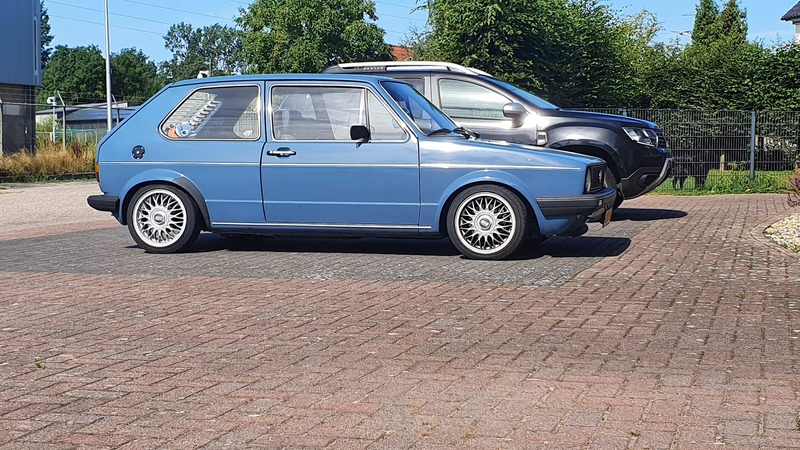

Hallo allemaal, zoals beloofd maar weer eens een kleine update.
De golf heeft het van de winter goed volgehouden! Ik heb een aantal dingen veranderd.
Een tijdje terug heb ik de schroefset van TA-Technix vervangen door een ST-suspension XA schroefset.
Een nieuwe schroefset is echt iets wat ik veel eerder had moeten doen, wauw wat een verschil. Bij de St scroefset is de rebound instelbaar, en heb deze redelijk zacht gezet. Het lijkt wel een compleet andere auto. Hij staat iets hoger dan eerst maar dat vind ik geen probleem. Nadat de auto opnieuw netjes was uitgelijnd reed deze perfect.

Is die schroefset nog comfortabel?
Vergeleken met de schroefset die er eerst onder zat? Ja.
Eerst moest ik bij drempels flink afremmen omdat het gewoon niet goed voelde om er sneller over heen te gaan. Het leek soms wel alsof er helemaal geen vering in de ophaning zat en de auto alleen op de banden veerde klinkerweggetjes waren al helemaal een drama... vaak zat ik met mijn hoofd tegen het dak van de auto.
Bij deze set werd in de handleiding aangeraden om de rebound op het hardst te draaien en dan 9 klikjes terug. Als begininstelling zegmaar.
Drempels kan ik nu als een normale auto pakken zonder dat het lijkt alsof de voorkant van de auto van de grond afkomt. Bij klinkerweggetjes worden de imperfecties in de weg veeeel beter opgepakt en de auto trilt niet alle kanten op. Heb nu echt het gevoel dat je op een set rijdt die voor de auto is gemaakt, in plaats van het gevoel dat er gewoon willekeurig dempers en veren uit het schap zijn getrokken en naar je opgestuurd.
Ik denk dat je in een auto als een golf 1 niet een veel comfortabelere schroefset kan vinden. Ik denk dat als je comfort wilt je gewoon op standaard dempers moet gaan rijden met verlagingsveren.

Correct, het zou me niks verbazen als de ST xa set hetzelfde is als de KW v2, alleen ander materiaal.
@Mk1_er, misschien is de rebound verkeerd ingesteld? of de auto is te hoog opgeschroefd waardoor het zo stug lijkt?

@PerryMK1
Ik heb hem het omhoog moeten schroeven voor de keuring, en was zelfs afgekeurd omdat er geen vering was zo hard, onderweg was het net of die in twee ging breken, ook niet leuk rijden.
Nee dat is ook niet prettig, maar die ervering heb ik met de ST xa set totaal niet. Mijn golf staat nu op de hoogte zoals de bovenste foto in mijn vorige update.
Zou dan misschien toch denken dat er iets mis is met het KW v2 setje wat je er onder hebt zitten, maar dat lijkt me ook sterk. Of er is toch wel degelijk verschil tussen de ST en KW set.
Het beste zou dan inderdaad zijn om in de buurt eens een keer iemand te zoeken met een andere schroefset om te vergelijken.

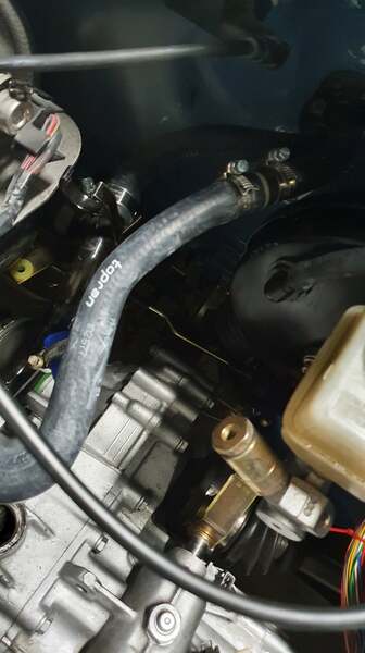

Originally Posted by PerryMK1
Ik heb alleen nog een probleempje met het aansluiten van de kachelradiator. Als ik het goed begrijp gaat bij een golf 3 de koelvloeistof altijd door de kachelradiator heen. Bij een golf 1 niet. Als ik de aanvoer van de kachelradioter afsluit met de standaard golf 1 kachelklep, dan blokkeer ik de koelwaterdoorstroming die van de rechterflens vanaf de kop komt en door de metalen buis naar beneden naar de oliekoeler en pomp gaat. Ik heb het nu dus aangesloten zonder de kachelklep.
Is er iemand hier die weet of ik de kachelklep er gewoon tussen kan doen zonder problemen? Of een andere oplossing heeft? op deze manier zal het namelijk altijd warm worden in de auto omdat de kachel altijd "aan" staat. In de zomer niet heel handig
Hoe is dit afgelopen met de kachel? Heb je uiteindelijk wel de klep ertussen gedaan?
Sorry voor de late reactie,
Nee, ik zoek voor dit probleem eigenlijk nog steeds een goede oplossing. Ik weet nog steeds niet zeker of ik de koelwateruitgang aan de zijkant van de kop kan blokkeren met de klep.

Ik heb hem wel met de klep/regelaar aangesloten dus we weten het binnenkort
