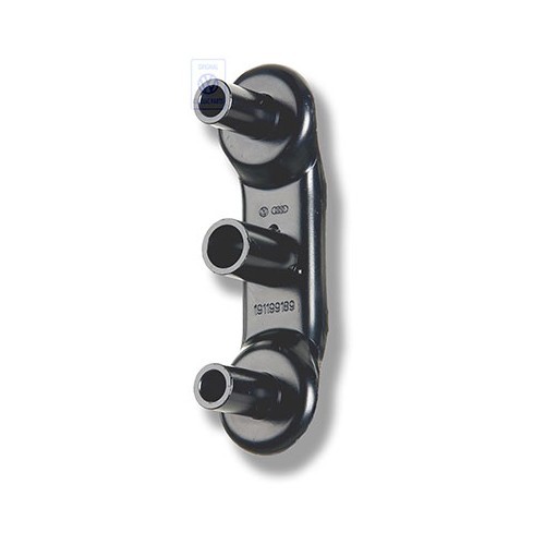

Heb je niet toevallig die afgezaagde platen die tussen de kokerbalk en dwarsbalk komen verkeerd om gemonteerd? Die vroeger vastzaten aan de balk waar de originele radiateur op staat

Posts: 21,376
En deze dingen dan? Hebben ook een bepaalde offset dacht ik.... Ik zou toch nog eens die voorste balk demonteren en nalopen. Desnoods wat delen proberen andersom te monteren..

Die dingen zijn gewoon gespiegeld. De voorbalken heb ik op elkaar gelegd en daar zit geen verschil in.
