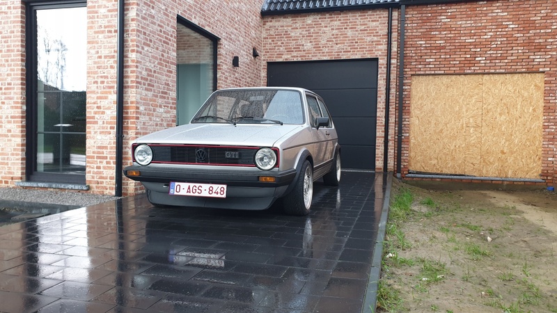

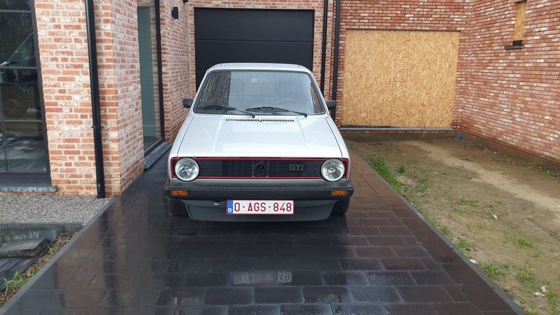

Default Mk1 1982 the grey one

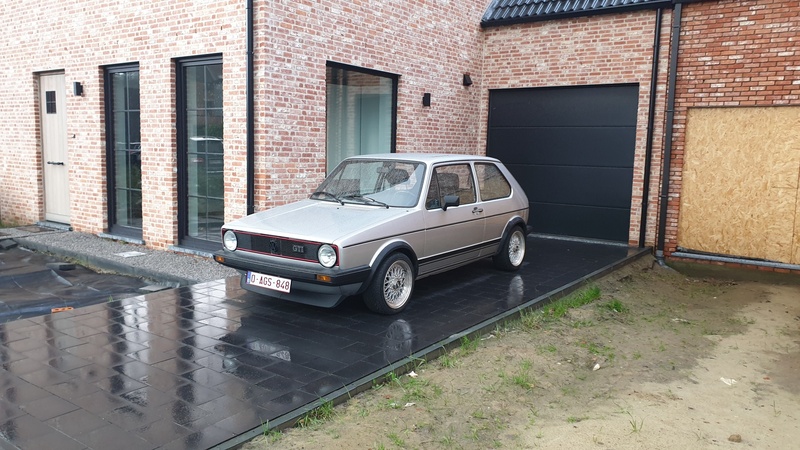

Om de nieuwe aanwinst hier ook maar eens even in de schijnwerpers te plaatsen, deze heb ik nu toch al van begin december, en is op 17 december 40j geworden.
Met een dx motor die perfect start en rijdt, en dat met 326000km op de teller.
De BBS wielen zijn wel niet de echte maar staan wel onder de golf met de verlaging dmv veren, voorlopig toch
Deze is semi gerestaureerd.
Dus ramen eruit lichten eraf, efin alles aan de buitenkant gedemonteerd en terug in de nieuwe lak geplaatst. Was nergens roest aan de wielranden en onderkant is keihard. Heb ook foto's daarvan, die zal ik hier ook nog wel plaatsen.
Maar laswerken zijn er wel gedaan door een vorige eigenaar, dat zie ik ook wel, want de draagbalken en randen zijn mooi en zonder krikschade herdaan.
Al zal er nog wel genoeg aan te doen zijn om mijn eigen touch eraan te geven...
En is blijkbaar een ex Nederlander.

Oef, die is mooi !
Hiermee zou ik voor die witte geen moeite meer doen als ik jou was.

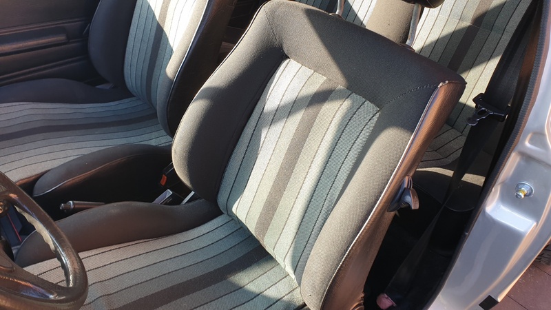

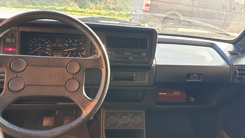

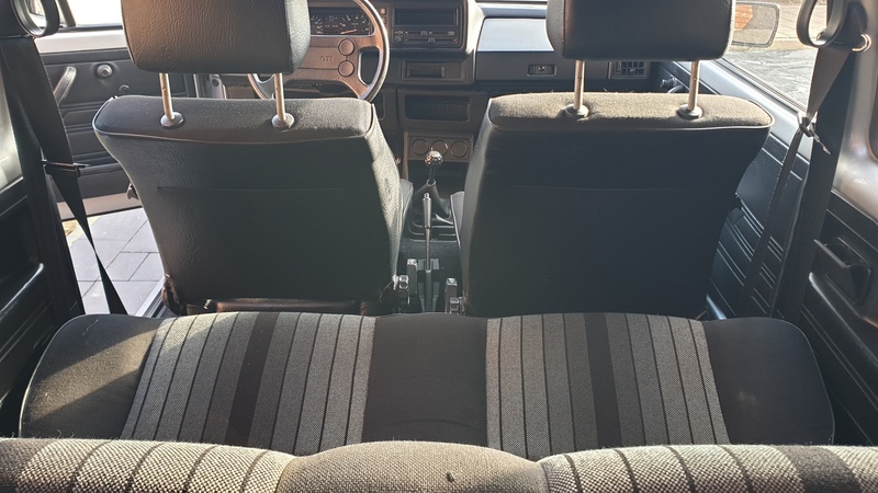

Hier nog wat foto's van de binnenkant.
En zetels zonder instapschade, zelfs nog spoor van schade te bemerken.
Enkel zou het wel interessant zijn, om de foam langs binnen te vernieuwen, aangezien dat daar de sterkte echt wel uit is, vooral de rugleuning.

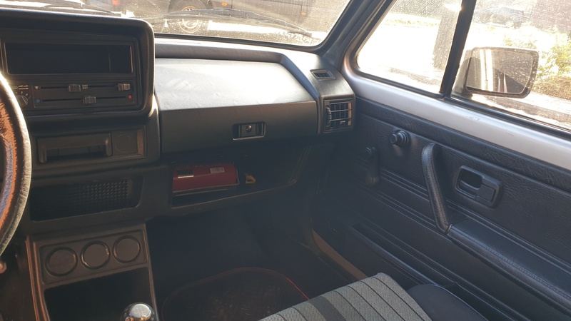

Daschboard, zonder de drie meters onderaan. Maar blijkbaar sinds de invoering van de MFA werden die niet altijd meer voorzien, weet niet of dit klopt?
Origineel hoedenplank zonder gaten van speakers, enkel is die wel een beetje beschadigd aan de draagkant, maar is herstelbaar dmv van verlijmen.

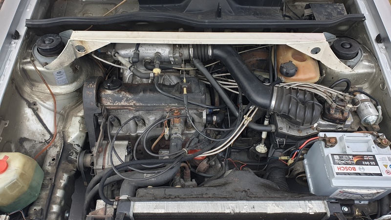

De motor die wel wat aandacht kan gebruiken, her en der wel een lekje en wat zweet aan pakkingen. Daar is nog nooit iets aan gedaan, dat merk je.

mooi ding..
is waarschijnlijk een duitser geweest aangezien de gordels achterin..
geen enkele nederlander werd er mee geleverd..kon je wel bestellen..maar niemand deed dat
sinds de DX motor in september 82 hebben ze allemaal een MFA en verbruiksmeter/schakelindicator ..(behalve de nederlandse Rabbit,maar dat is niet hetzelfde als een belgische Rabbit)
GTI's vanaf 80 modeljaar 81 hadden een olietemperatuurmeter in de middelste uitsparing in de console
bij jou zit er een verkeerde afdekplaat ,hoort een gladde te zijn met 2 verticale groeven..
je hoort ook een aansteker te hebben naast de asbak
en zo te zien heb je wit glas ipv groen getint..groen getint was een kostenloze optie in 83 ,maar dan moest je het wel bestellen..
werd nogal eens vergeten toen..
optiecodes word je niet veel wijzer van op Doppeldinges..
maar voor de rest klopt hij helemaal..en is het een schadevrije waar niet vanalles aan gehangen is qua plaatwerk van 3 verschillende Golfjes,,
kilometerstand is helemaal zo hoog niet..als het de echte is ,de motor zo te zien klopt dat wel..
net ding ,goede basis..

@heinz74;
Dat plaatje? Denk waar nu bovenaan het bakje zit, dat je dat bedoeld, bakje is wel handig natuurlijk. Die aansteker aansluiting, daar ga ik nog naar op zoek, is handig voor usb aansluiting.
De metertjes zoek ik nog wel te plaatsen, heeft toch altijd iets meer vind ik.

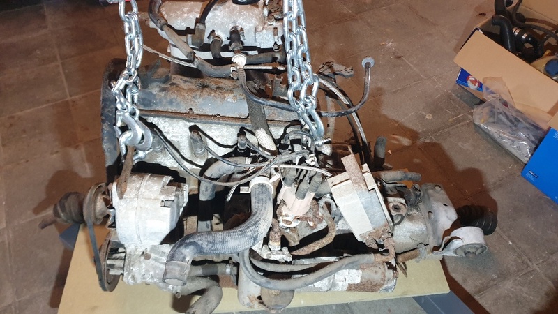

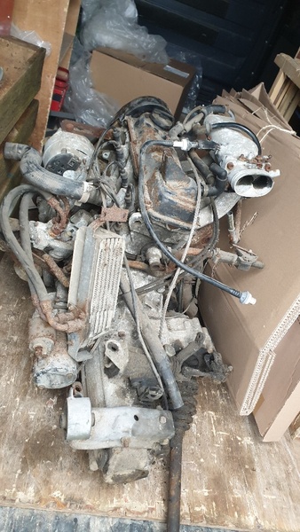

Omdat ik al een tijdje op zoek was naar een goedkoop blok om eens uit elkaar te halen hoe het binnen in elkaar zit, een oefenblokje zeg maar.
Ben ik overlaatst op een DX uitgekomen die volgens de advertentie vastzat, maar dat maakte voor mij niet veel uit, en het is nog een DX ook dus...
Dus alle random onderdelen er gewoon nog aan, bak en al, en volgens de verkoper had hij deze mee gekregen bij de koop van een gti. De motor zou uit een pirelli komen, hoe kan je dit zien? Ik dacht eens te lezen dat je het zou kunnen zien, dat het nummer op het blok geen hoog nummer zou mogen zijn, klopt dit?
Maar wat er mee gebeurd is, wist hij zelf niet.
Eens thuis toch even op de krukas geprobeerd, maar wringde wel wat tegen, maar dan kwam er toch beweging in, en heb een cm heen terug en dan maar zo gelaten voor niet meer schade aan te richten. Na een paar dagen kon ik het toch weer niet laten voorzichtig te proberen, en deze gaat gewoon rond
Wie weet heb ik hier toch nog een blok waar iets goed van te maken valt, voor weinig geld
Maar dat zal afwachten zijn tot ik hem open doe.

Vooraan en achteraan staat die nog een cm lager, dan ervoor. Alleen met die 195/45 profiel banden is er toch nog redelijk wat opening aan de wielkasten.
Maar alles op zijn tijd.
Het belangrijkste is bereikt, en dat is dat de schroefset comfortabeler staat.
