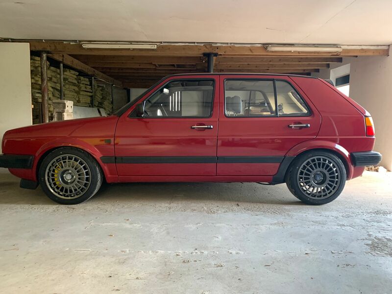

Zo. Na maanden niet heel actief te zijn geweest met de Mk2, vandaag even een slag gemaakt met de remmen die onderhand al een hele tijd liggen te wachten op de plank.
Afgelopen zaterdag eerst een set NS2R’s op de compomotives laten leggen. Eigenlijk niet zo’n Nankang fan, maar bij gebrek aan beter in deze maat maar eens een poging gewaagd.
Vandaag een start gemaakt met de remmen. Op 1 wartel die besloot rond te worden na, ging het eigenlijk best voorspoedig:
Heel erg tevreden mee!
Wielen passen er perfect bij.
Voor de achterzijde had ik nog een set R32 klauwen liggen met 6N GTI astappen (zodat ik van het dubbel lager in de remschijven af ben). Alleen zat de adapter die ik hierbij had teveel naar binnen. Daar tzt. nog even een passend spacertje tussen maken zodat alles weer gecentreerd zit.
Ook geïnvesteerd in een pneumatische remontluchter en dat had ik al jaren geleden moeten doen. Ontluchten kostte letterlijk 3 minuten. En dat zonder kans op de hoofdremcilinder te mollen. Echt de paar tientjes waard als je al een compressor hebt staan!

Welke remontluchter is dat Robert? Mijn Eazybleed is lek, en vond dat toch altijd wel een beetje gehannes en gesmeer.
Trackday Leon:
  #856
Old 04-07-2022, 13:57
RobertVoorst's Avatar
Join Date: May 2015
Posts: 1,157
Is een set van HBM, compleet met een hele hoop adapterstukken.
https://www.hbm-machines.com/nl/p/h...-met-adapterset
Tot mijn schrik is deze bijna twee keer zo duur geworden met toen ik hem kocht (€60 in begin 2021).
Maar het werkt als een zonnetje! (Zolang je eerst de druk eraf laat voordat het remreservoir adaptertje loshaalt, anders heb je een smoelwerk vol remolie, uit ervaring )
Ik heb em besteld, bedankt voor de tip. Is nu in de aanbieding voor 69, dus niet veel duurder dan jou toendertijd.
