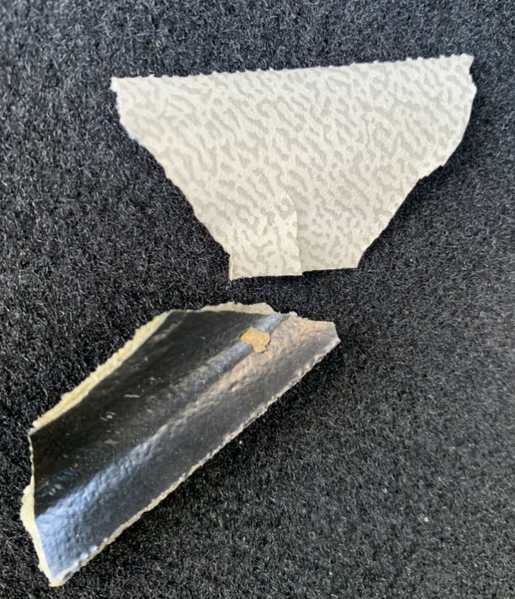

Inmiddels mijn hemel grotendeels in een stuk kunnen verwijderen. Nu heb ik verschillende hemeltjes gezien uit golfjes 2 waar echt ‘stof’ op zit.
Bij mij is het dit materiaal:
Dit valt bijna meteen uit elkaar als je het aanraakt, kan me niet voorstellen dat de buitenste laag helemaal verwijderd kan worden zonder dat er een hoopje stof overblijft. Het zwarte gedeelte zit aan de binnenkant, het grijs/crème achtige is de kleur van de hemel. Nu vraag ik me dus af of ik met traditionele lijmspray hemelstof goed op de buitenste originele laag geplakt ga krijgen. Iemand die hier ervaring mee heeft of een goede oplossing voor heeft? Zou verder niet weten wat voor lijm het beste zou zijn in deze situatie. Twijfel ook nog of ik wil gaan voor stof met een schuimlaagje aan de onderkant, of voor een skai-leer achtig iets.

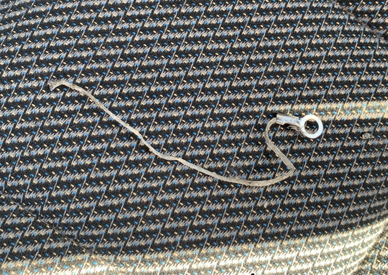

Ook ben ik deze kabel tegengekomen, deze zat zeer professorisch aan elkaar geplakt door de vorige eigenaar. Het oogje van het losse draadje zat vast onder een van de schroeven van de zonneklep houdertjes. Iemand een idee wat dit is?

hoi misk,
hemelbekleding is lastig, had laatst een compleet nieuwe hemelbekleding gekocht bij Alberto (ook op ebay worden dezelfde hemeltjes aangeboden), en dat was een nieuwe hemel schaal samen met een schuimlaagje. Ik denk zelf dat een schuimlaagje wel aan te raden is ivm het dempen van het geluid.
Dat draadje schat ik zo in dat dat voor een aftermarkt antenne is die op de voorruit geplakt word, of voor verlichte spiegel in de zonneklep.

Heb inmiddels voorzichtig de bovenste laag kunnen verwijderen, hou nu wel een heel dun en fragiel stuk schuim over. Ga het met polyester proberen te repareren. Voor stof wil ik inderdaad iets met een foam backing gebruiken.
Er heeft altijd een soort antenne op het raam gezeten inderdaad, deze heb ik zelf verwijderd dus zal daar wel van zijn, heb geen verlichte spiegel namelijk. Bedankt!
