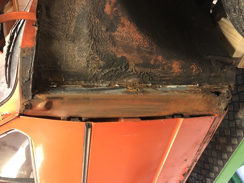

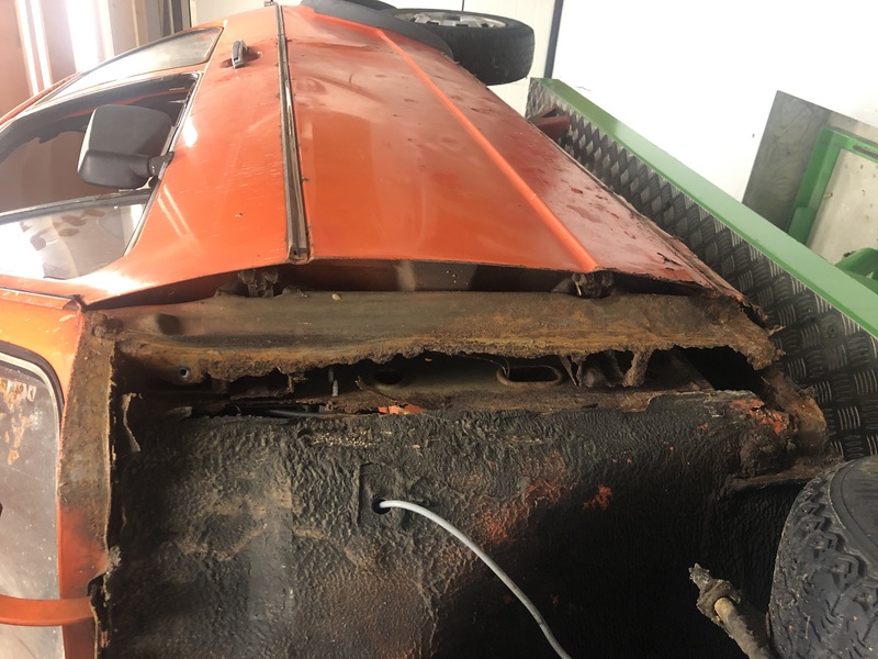

Ik moet de A stijl van mijn swallowtail vervangen. Weet iemand waar dit stuk nog te koop is? Heb zowel rechts als links nodig.
Iemand ook nog tips om dit zo goed mogelijk uit te voeren?

Ik denk dat je een donor golf moet gaan zoeken.
Zelf ben ik bezig om de dakplaat te vervangen hierbij maak ik gebruik van een puntlas boor. Zo sloop ik het minst en kan ik de gehele plaat makkelijk los en straks ook weer vast krijgen.

Ik heb voor mijn auto deze gekocht
https://www.volkswagen-classic-part...il-a-saule.html
Wel wat aan de prijs maar een goede kwaliteit en de pasvorm is perfect

Zo te zien niet alleen je A-stijl

ik zou aan de rest van het koetsgebeuren maar eens goed kijken..die GTI verbreder op het achterschem zal ook wel niet veel houvast meer hebben..
niet om de auto te dissen..maar ik denk dat je tegen 100 uur laswerk zit te hikken

Stap voor stap beginnen. Ik zou vanaf de bodem omhoog werken, en zoals gezegd een puntlasboortje halen.

Het is een 74er swallowtail die is het nog wel waard om een aantal uurtjes laswerk in te stoppen.
