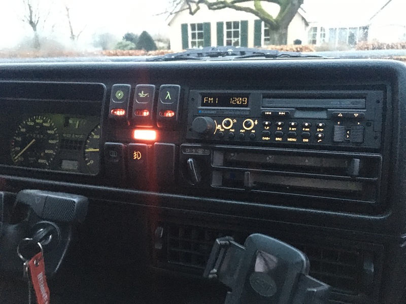

Tevens nog geïnvesteerd in een Blaupunkt Bremen SQR 46 DAB radio. Gaaf 90's retroding welke perfect in het Mk2 interieur past, maar dan met AUX, SD en USB aansluitingen verstopt onder het cassetteband luikje & bluetooth verbinding.
Plaatjes van ??

Originally Posted by LRR
Plaatjes van ??
Nog niet in de Golf zitten, moet nog een geschakelde + trekken maar daar is t me net iets te koud voor Komen hier eerdaags wel een keer voorbij!

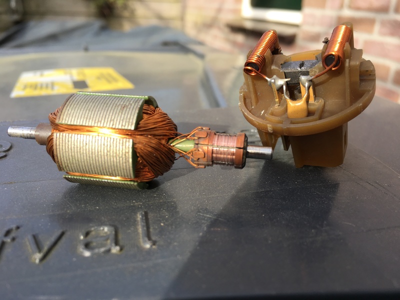

Al enige tijd last van een luide opvoerpomp. Uit het niets begint deze knetterluid te piepen en daarna is er weer niks aan de hand. Uit voorzorg toch maar even een nieuwe erin gezet.
De bron van het piepen is wel duidelijk, sleepring was zodanig ingesleten dat deze gewoon tegen de zijkant van de koolborstels schuurde
Lekker vonken trekken met die versleten koolborstels
