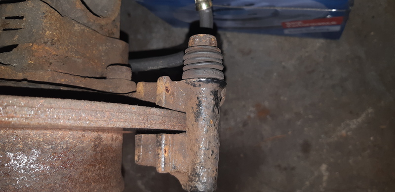

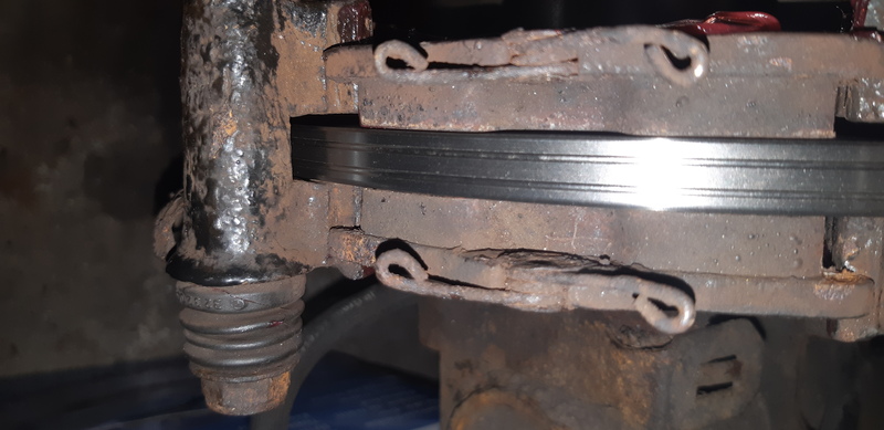

Na ongeveer 1000 plezierige kilometers heb ik de PL maar weer eens de garage in gereden om wat mankementjes te onderzoeken en wat probleempjes op te lossen die ik tijdens het rijden tegenkom.
Ik hoorde linksachter wat aanlopen en heb het lager bekeken dat nog goed bleek te zijn. Ik kwam er achter dat de remschijf tegen de achterkant van de remklauw houder aan loopt. De ruimte met de voorkant is ook veel groter dan de achterkant. Bij opmeten bleek de schijf links 0.15 mm run-out te hebben en rechts zelfs 0.20 mm. Volgens spec mag dit 0.06 mm zijn. De schijven zijn dus te krom en ga ik vervangen.
Ik vraag me wel af hoe het kan dat ze niet in het midden door de remklauwhouder gaan. Is dat normaal of is dit meer een gevalletje slechte imitatie?
De uitlijning voor is ook redelijk slecht. Je ziet gewoon dat er een uitspoor is en de auto dweilt heel raar bij het sturen, logisch. Ik wil proberen dit zelf een stuk beter te krijgen door de afstand voor en achter te meten en gelijk te trekken. Heeft iemand daar tips voor of handigheidjes?
Er leek een hitteschild heftig te rammelen of iets dergelijks, maar nu blijkt dat de middendemper (191253409C) vanbinnen allerlei losse delen bevat. Die wil ik vervangen, maar ik heb moeite om van een degelijk merk een nieuwe te vinden. heeft iemand tips of degelijke merken hiervoor? Bosal (233-451) maakt ze niet meer
Verder is de PL een genot om in te rijden. De koude start is niet optimaal. Ik moet de injector en werking nog controleren. Als het net iets boven nul is in de ochtend, dan moet hij of heel vaak ronddraaien voor hij aanslaat of hij slaat meteen aan en valt weg na wat pruttelen. Als hij eenmaal aan is, draait hij alsof er niets aan de hand is en heb je meteen vermogen. Het kan zijn dat er iets in de koudstart componenten niet lekker zit, maar ik vraag me ook af of er niet iets anders is. Zou een vacuüm lek ergens wat ik niet heb kunnen vinden ervoor kunnen zorgen dat hij koud als het kritisch is moeilijk start? Stationair compenseert de ECU daarvoor, maar bij starten speelt het op. Het zou ook een verklaring zijn voor het nog steeds wiebelende merkteken en het niet helemaal lekker kunnen afregelen van de STK.

Qua uitlijning zou ik gewoon de auto eens laten uitlijnen. Dan zetten ze alles mooi juist. Zal ook een verschil maken op je verbruik. Zo veel kost dat ook niet, en is zeker de moeite voor elke auto.
Wat betreft de remklauwhouder, die zweeft dmv geleidingspinnen en zou dus moeten kunnen bewegen en zichzelf centreren op de schijf. Kan je dat niet of gaat dit stroef dan is het tijd voor een revisie. Setjes van febi vindt je gemakkelijk, zit alles in wat je nodig hebt en kosten bijna niks. Zeker de moeite waard!

Hoe heb je vacuüm test gedaan met rook, kan je daar iets meer van vertellen? ik heb alle plekken nagelopen, maar vind het erg moeilijk om zeker te zijn dat ik niet iets vergeet of over het hoofd zie.
De remklauw kan vrij bewegen inderdaad. De houder zit vast op de as en daar loopt de remschijf mooi doorheen, maar bij mij raakt hij hem aan de achterkant soms. En dat is niet alleen maar van het krom zijn van de schijf. De vrije ruimte aan de voorkant (buitenkant eigenlijk) is veel groter dan de binnenkant.

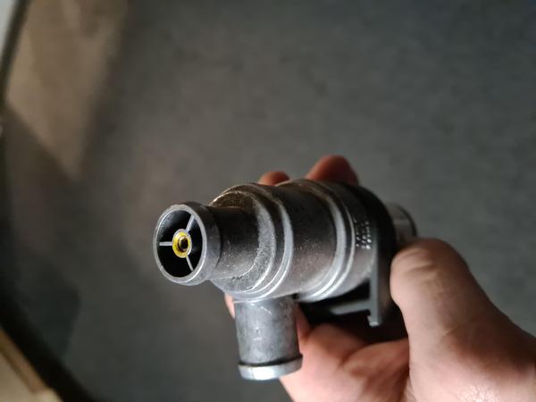

Ik weet niet welk inbus schroefje je bedoelt... die op de luchtklep/gasklep?
Ik denk juist aan vacuüm omdat ik de STK nauwelijks kan regelen. Als ik aan de schroef draai, verandert het toerental en dat zou binnen het regelbereik niet horen, geloof ik.

Ik bedoel het imbusje van de STK zelf. Soms zit deze verstopt achter een beetje stopverf of dergelijk. Deze kun je met een klein imbus sleuteltje verstellen.
Je kunt je STK testen door op het andere tuitje te blazen. Komt de lucht er makkelijk door, dan kun je hem wellicht wat dicht draaien met dat imbus schroefje. Blazen en draaien te gelijk en dan snap je wel wat ik bedoel.
[IMG]
[/IMG]
Blaas je en komt er geen lucht door, dan heb je een prima STK en moet je er niets aan doen. Komt er wel lucht door en kun je hem niet helemaal dicht draaien met het imbusje, dan werkt deze niet meer 100% en kun je beter een andere zoeken.
Dit was bij mij het geval met mijn G60 en de STK kon ik niet meer volledig afsluiten met dat schroefje. Ik heb toen een andere gekocht die wel helemaal dicht was. Het probleem was toen bij mij opgelost.
Ik ben een leeg verfblik gaan kopen, die kan je kopen in een schilderswinkel. daar dan 2 gaten in het deksel geboord, en daar twee slangpilaren in gemonteerd voor een luchtslang. Die slangpilaren waren zo van die aluminium AN fittingen, die je vaak in tuningprojecten ziet. Die zijn vrij dik en daar kan je de draad afvijlen en nieuwe metrische draad op tappen. En dan sluit je 1 kant op de compressor aan, en de andere kant een stuk slang dat je in de inlaat steekt. Druk van de compressor verlagen naar 1 bar, of minder. Gewoon genoeg voor wat flow. Dan het blik vullen met olie, en een brandertje eronder zetten. De olie gaat dan roken, en de lucht van de compressor duwt die rook dan de inlaat in.
Wat betreft die schijf, als hij aan de buitenkant meer vrije ruimte heeft dan aan de binnenkant dan moet de houder wat naar binnen schuiven. Om het makkelijk te maken betekent dat dat de geleidingspinnen dan uitschuiven. Zijn de remblokken misschien ongelijk gesleten? Als die geleidingspinnen mooi vrij zijn centreert het systeem telkens je op de rem duwt.
Dat hoort inderdaad niet. Als ik me het goed herinner is het bereik waarbinnen je het toerental niet verandert door aan die schroef te draaien wel niet zo groot. Maar is ook al weer 5j geleden dat ik dat nog heb gedaan. En binnen het regelbereik moet je hem wel de kans geven om het toerental weer te stabiliseren, het is dus niet dat hij niet reageert op die schroef.

Weet je zeker dat dit er bij een PL ook zit?? in mijn herinnering is zit er in dat gat dat jij laat zien geen inbus...
Ik denk dat we het niet over hetzelfde hebben... hij komt niet tegen de klauw aan, maar tegen de houder die vast op de astap zit. Dus ook als ik de hele klauw demonteer loopt hij nog aan. Als het weer los zit, maak ik een foto.
Je hebt helemaal gelijk. Ik heb net even bij mijn 16 klappert gekeken en heb er ook geen schroefje opzitten. Dit is wel het geval bij de 8 klepper GTI (pf) en de G60 (pg). Dacht dus ook bij de 16v maar dus niet.
Neemt niet weg dat deze misschien niet meer 100% goed is. En door erop te blazen kun je dit redelijk testen.
Neen je vult je hele uitlaat met rook en als er ergens een lekje is sijpelt het er uit. Je zult wel met een lamp moeten zoeken om de rook beter te zien. Denk niet dat rookmachines die je koopt het systeem onder druk zetten. In ieder geval is het een beter manier dan de brake cleaner/deodorant truuk want je test direct het hele systeem. Ik geloof dat ik de rook in de inlaat bracht via 1 vd testpoorten die op de luchtbuis op de luchtweger zitten, als die slang vrij goed aansluit in het gat en de luchtweger is in basispositie dan krijg je wel iets van druk opbouw, al zal het natuurlijk niet veel zijn.
Ja ik denk inderdaad dat ik niet helemaal mee was, maar heb nog eens teruggelezen en snap wat je bedoelt! Ik dacht dat de klauwhouder ook zweefde, maar dat kan natuurlijk niet. Ik kan me niet herinneren of bij mij de afstand binnen en buiten even groot was, mogelijk iets met de lagers in de schijf dan? Of de houder heeft eens een stevige tik gekregen, maar dat zou meer problemen geven in de remmen dan. Moest je dat na het monteren van de nieuwe schijven nog hebben zou ik er gewoon met de vijl eens over gaan.

Had net ook even gekeken en inderdaad geen schroef. Eerder heb ik er al eens op geblazen. Spanningsloos sluit hij niet helemaal, maar als ik het contact erop heb en blaas (dwaas dat ik ben), dan sluit hij wel helemaal af behalve eens in de x seconden, dan laat hij even door. Met het zoemen van de motor.
Ik heb net een andere STK geprobeerd, maar die geeft nagenoeg het zelfde gedrag. Een heel kort gebied waarin ik de PWM kan regelen tussen 30% en 25% zonder dat het toerental verandert (850 1/min). Draai ik hem verder open op 25%, dan gaan de toeren omhoog. Na 30% kan ik de schroef helemaal dicht draaien en dan draait hij nog op 850. Ik geloof nooit dat dit zo hoort...
Ik heb nog een derde STK, die geeft ook hetzelfde gedrag, maar met die erin start de auto niet.

De lagers verwacht ik niet, zijn nieuw en van SKF, die ga je niet zomaar 2 mm smaller krijgen. Die tik snap ik, maar het is aan beide kanten. Ik gok dat de schijven van een zeer slechte kwaliteit waren en niet zo maatvast.

Deze week de achterremmen aangepakt. Allereerst een plaatje van hoe de oude schijven zaten. Door het krom zijn (0.15 en 0.20 mm run-out) liepen ze aan tegen de (vaste) remklauw houders.
Beide remschijven vervangen en de bestaande lagers omgezet en alles weer netjes vast gezet.
Het eindresultaat:
De run-out van de nieuwe schijven is maar 0.03 mm, dus wel binnen spec en ze raken de houder niet, ook al zitten ze daar heel dicht tegenaan. Door slijtage wordt de ruimte ertussen echter alleen maar groter.
Ik ben benieuwd hoe het rijdt, maar bij het ronddraaien van het wiel klinkt het al veel zuiverder...

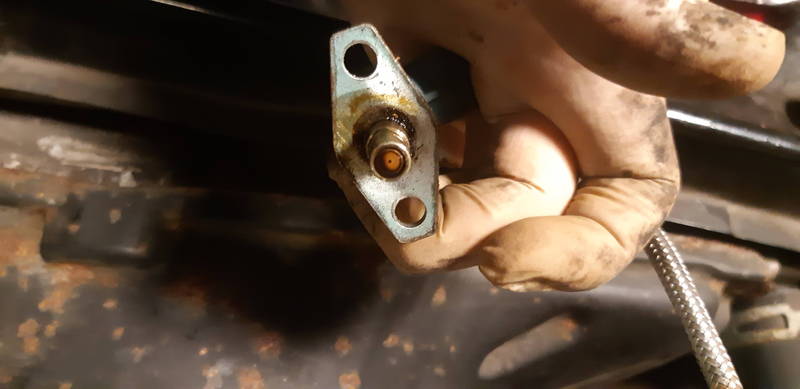

Dit weekend weer wat zaakjes aan kunnen pakken. Ik heb de koudstart helemaal nagemeten volgens de boekwerken. De thermotijdschakelaar werkt goed, de bedrading is flink broos maar alles leek contact te maken na wat reparaties en contacten schoonmaken en ook de injector gaf een mooi spuitbeeld. Vanuit de warme garage starten ging goed, maar vandaag vanuit de kou kostte het toch weer een tijdje starten voor hij aansloeg... wat kan het dan nog zijn!?
Wat me nog opviel was dat de pakking van de injector erg vol met olie zat en denk ik ook olie doorliet, dus lek was...
Daarnaast de voorbanden vervangen die erg uitgedroogd waren en veel rijgeluid produceerden en de voorkant laten uitlijnen. De lange rit gisterenavond was zalig, wat een verschil heeft dat alles gemaakt op de wegligging...

Hou er ook rekening mee dat een koudere motor dingen als meer lekverliezen en lagere compressie-eind-temperatuur betekent etc. Ik weet niet wat "wat langer" precies betekent, maar 1 a 1,5 seconden langer lijkt me normaal bij deze motoren.

Vind het wel vreemd dat er olie aan de koudstartinjector zit eigenlijk. Bij mij is dat allemaal gewoon droog. Zeker dat het olie is en geen oude benzine ofzo?
Komt dat niet gewoon door de carterdampen van de PCV?
