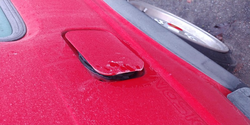

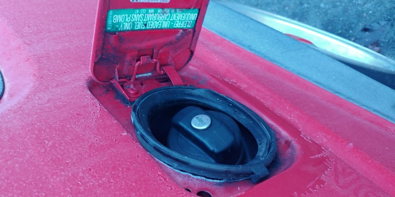

Het rubber om de tankdop van mijn golf komt naar buiten gevolg hiervan is dat het klepje niet goed meer sluit. Het rubber terug duwen helpt niet echt, iemand suggesties?

meestal komt dit doordat de tankbeugel die in de wielkast zit wegrot (bekend kwaaltje van de golf 2). dit kan je meestal al zien aan de roestplek aan de binnenkant van de kofferbak, als je stof of plastic bekleding erin hebt deze even weghalen.
mocht het wel alleen het rubber zijn dan kan je deze zo weer in het groefje drukken, niet de metalen ring vergeten die deze op spanning houdt.
ik hoop dat je hier wat aan hebt

Ik heb al meerdere keren het rubber terug geduwd (misschien niet ver genoeg?). Moet die metalen ring aan de binnenkant vallen?
Ik ga eens kijken of de tankbeugel wegrot, bedankt.

de metalen ring zit in het rubber zodat deze niet uit het groefje kan springen.
ik zou eerst de wielkast schoonspoelen van modder en dan de tankbanden loshalen, als het goed is zitten aan de binnenkant van de wielkast 2 10mm boutjes (mits deze niet verrot zijn) dan kan je de tank laten zakken.
vergeet niet vanuit binnen de brandstofleidingen los te halen en het rubber naar binnen te duwen, het is aan te raden dit op een brug te doen en met 2 personen

Ziet er bekend uit. Betekend dat de bevestiging vulhals een bonk roest is en naar buiten drukt. Kijk eens in de kofferbak ter hoogte van de vuldop. Grote kans dat het daar verroest is en mogelijk de gaten er al invallen.
Bij regen, hoor je het bandengeluid te goed rechtsachter?
Beslaan de ruiten snel rechtsachter?
Dit zijn tekenen dat er al een gat in zit.
Helaas krijgt iedere golf 2 dit wel een keer.
