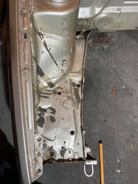

Hi,
Ik ben bezig mijn motorruimte een beetje te herstellen, nu zitten er veel van dit soort plekken (niet mijn auto maar wel hetzelfde spul)
Lijkt/is een soort wax waar een hoop vuil aan zit, dit is lastig te verwijderen zonder de lak te beschadigen. Iemand tips/tricks met welk goedje dit spul bon destructief te verwijderen is?

Dat goedje is de wax die in alle holle ruimtes is gespoten tegen roest, ik zou het lekker laten zitten. Als je het toch wil probeer eerst wasbenzine, even in laten werken en kijken of het lukt, anders thinner, maar daar moet je heel voorzichtig en zuinig mee zijn omdat je ook de lak er mee af kunt halen als je te veel gebruikt. En goed na poetsen, dat alle resten thinner weg zijn!

Geen thinner gebruiken, dat kost je de lak. Met wasbenzine poets je het zo weg

Remreiniger wil ook, of ouderwetse ontvetter !

Verwarmen met föhn en dan doek wegwrijven

@allemaal bedankt! Ga het eerst proberen te verhitten, anders met wasbenzine eraf halen!
