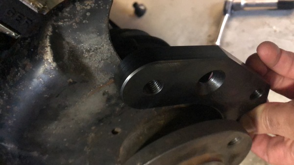

Dit zijn de standaard remmen bij de cabrio met 239mm schijven
Alles er maar af halen en voorzien van G60 materiaal met bijbehorende adapters. Past toch niet helemaal...
(bijna) pas gemaakt....
Er moet nog een klein hoekje uit het schild gehaald worden, dan past de klauw er ook goed op.
Verschil tussen een 239mm en een 280mm schijf is toch we serieus. Ik ben benieuwd hoe dat straks gaat remmen.
