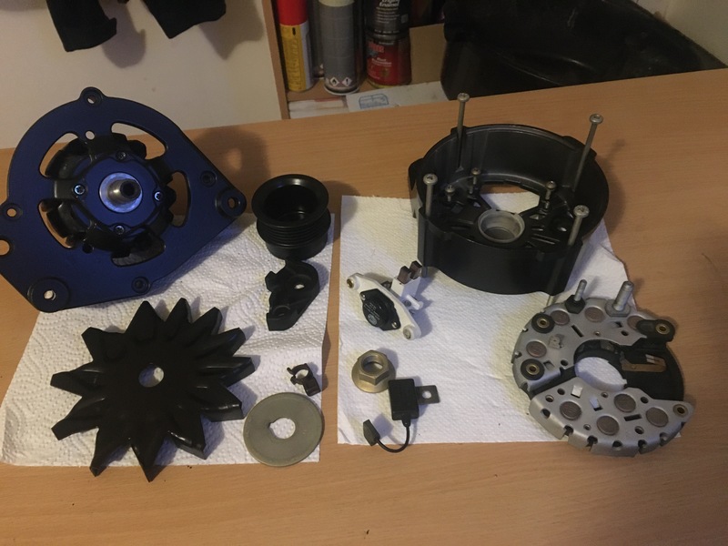

Dacht ik gisteren mooi even de dynamo weer in elkaar te bouwen, knappen er ineens 2 van de 4 draden van de stator kats doormidden.. Die dingen terugsolderen was helaas ook geen optie dus die kan de prullenbak in
Gelukkig nog een tweede dynamo liggen dus daarvan de stator maar gepakt, gestraald en gespoten. Die hangt nu te drogen, hopelijk vanavond weer klaar voor montage.
Diodebrug van de eerste blijf ik gebruiken want die bleek na doormeten nog perfect, nu alleen de draden van de stator er nog terug in solderen.
Uiteraard met nieuwe lagers en spanningsregelaar!

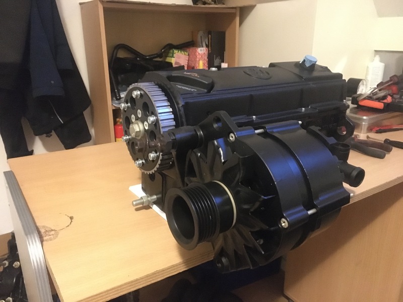

Ook weer klaar:
Altijd grappig om te zien hoeveel je leert van simpelweg gewoon doen.. Toen ik twee jaar terug m'n eerste dynamo reviseerde was ik er letterlijk een halve week mee bezig om alles goed te krijgen. Nu kost het, buiten de droogtijd van de lak, nog geen halve dag.

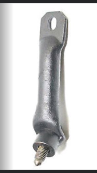

Kan iemand mij trouwens voorzien van deze steun naar de 135° bocht? Ik heb namelijk de lange versie uit de corrado.

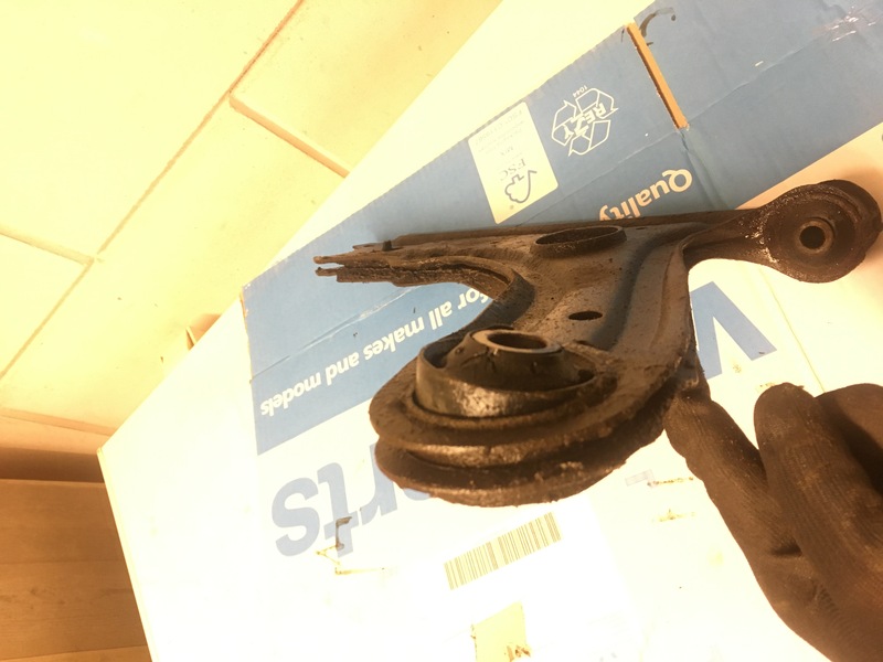

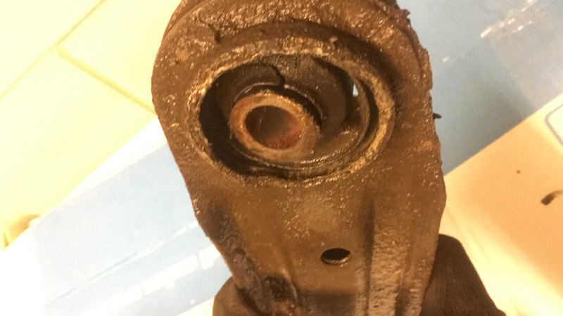

Toen ik eergisteren weer een haakse mount everest drempel moest beklimmen hoorde ik halverwege een beste klap. Na de tijd even een rondje gelopen om te kijken of alle wielen er nog aanzaten, maar niks geks te zien. Ook tijdens het rijden niets te merken.
Gisteravond dan toch alle wielen nog maar eens even een duwtje gegeven, en toen vond ik linksvoor toch wel aardig wat beweging in de lengterichting. Eerste gedachte waren de rubbers van de draagarm, en dat was bingo:
Rubber had zich volledig gescheiden van zowel de binnenste als buitenste bus. Niet gek voor iets van 30 jaar oud

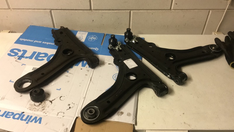

Geluk bij een ongeluk was dat ik voor het G60 Project nét een paar nieuwe draagarmen met rubbers op zolder had gelegd. Daarbij is het vervangen echt minutenwerk (met een slagmoersleutel welteverstaan dan).
Voor de G60 binnenkort nog maar een nieuw paar draagarmen bestellen (kosten geen knaak) en daar t.z.t. maar R32 bussen indrukken.
Voor iedereen met €60,- over aan het eind van de maand, investeer in een nieuw setje draagarmen met rubbers. Wereld van verschil nu

En hoe kunnen ze het er voor maken, complete draagarmen voor dat geld. Misschien hier ook maar gelijk meepakken met het vervangen van de schokdempers. Scheelt weer een keer uitlijnen en het is weer fris!.
Hoe heb je dat gedaan met die geleidebussen die door dat grote rubber zitten? Krijg je die er gemakkelijk uit? Een slagmoersleutel is noodzakelijk begrijp ik, of wil het spul ook los met een flink wringijzer?

Goed bezig! TT/R32 bussen maken inderdaad nog een groter verschil!
Kosten aftermarket overigens ook geen drol:
https://www.ebay.de/itm/2x-FEBI-QUE...OMAAOSwKrRdZ4Em
Febi nr 26535

Komt ook prima los met een groot wringijzer hoor, zitten met 130 Nm vast dus vergelijkbaar met wielbouten. Soms zijn ze alleen een beetje vastgerot
Een van die geleidebusjes viel er zo uit, de andere was gek genoeg helemaal vastgerot.. Die heb ik met een hamer en schroevendraaier kapot getikt, bij het monteren van de draagarm heb ik deze vervolgens met een stukje rond staal uitgelijnd en de bout er goed handvast ingedraaid. Daarna de rest erop en met de auto op de wielen op moment vastgezet.
Ik heb wel de grote moeren waar de homokineten meet vastzitten in het fusee losgehaald. Dat is geloof ik geen must, maar het werkt net even iets makkelijker!

Het busje is ervoor om de rubberen bus uit te lijnen in het gat van het subframe voordat de bout erin gaat. Ik heb de draagarm in het subframe gestoken, daarna met een een rond stukje staal de gaten in het subframe en de rubberen bus precies uitgelijnd en het staal weer verwijderd. Daarna bout erin en even goed handvast draaien!
Als je deze bout daarna op 130 Nm vastzet wordt de draagarm in het subframe geklemd en zal deze niet meer verschuiven. Busje is daarbij niet perse nodig om het gat gecentreerd te houden.
Is inderdaad super goed zelf te doen! Denk buiten het opkrikken van de auto dat ik ongeveer 20 min per kant bezig was voor demontage en montage. En dat is inclusief schoonmaken en vastzetten op moment!

Daarom! Febi spul is ook zo goed als het enige waar ik het mee aandurf (op OEM na dan uiteraard..)
https://www.winparts.nl/onderstel-a...bi/p115955.html
Hier zijn ze btw nóg goedkoper!
