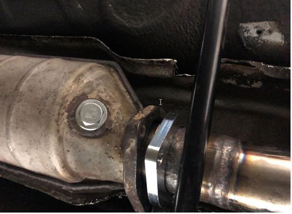

Kwam deze niet tegen jou uitlaat (flens) aan?
zoals wij hem voor ons hadden kwam hij er onderhand in
Ik twijfel of we deze er tussen krijgen met nieuwe rubbers..
Kijken of er wat voor te krijgen is ..
Nee, zit compleet vrij. Hierbij een foto van een andere hoek. Misschien verschil in het spruitstuk?

Bij christiaan zit deze Stabi stang exact op de 2 uitlaatflensen, dus precies verkeerd :-)

Het lijkt erop dat het spruitstuk wat langer is in het voorbeeld hierboven. Voor nu laat ik het even voor wat het is, eerst maar even draaiend krijgen. Tzt zal het of een ander spruitstuk moeten worden of iemand zal er zijn las skills op los mogen laten.

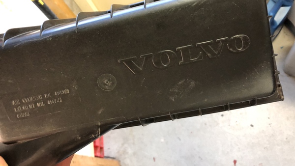

In de tussentijd met de Volvo luchtfilterbak aan de knutsel.
Onderkant passend maken, lekker stinken.
Hier nu nog een gat in maken voor het aanzuigen van lucht, daarna de buitenkant netjes zwart maken.
Er zit inderdaad wat verschil in de lengte van het spruitstuk. De stabi valt bij mij - precies - op de flens.
Binnenkort er maar een stukje tussen (laten) zetten. Spruitstuk ligt er inmiddels weer onderuit. Ik was even vergeten dat je dan ontzettend veel los mag halen

Stukkie er tussen... en het past weer

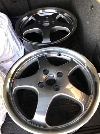

De wielen zijn inmiddels ook "klaar" .
Bandjes er nog om, op naafkajpes jacht en dan kunnen ze eronder.
Inmiddels ook aan het puzzelen wat allemaal aan te schaffen om de remmerij aan te passen. Ik heb wel een setje (van de gesloopte corrado) remklauwen voor / achter, maar het is en blijft toch allemaal 30 jaar ouwe meuk.
Nieuw is er gelukkig ook nog wel veel verkrijgbaar. Alleen valt me dat qua prijs weer een beetje tegen
