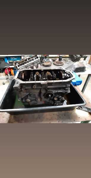

Lagers eruit gehaald en er zit verschil tussen links en rechts in de dikte van het axiaal lager.
Denk dat de speling idd bij nieuwe lagers weer binnen de marge valt!

Zaterdag begonnen met schoonmaken:

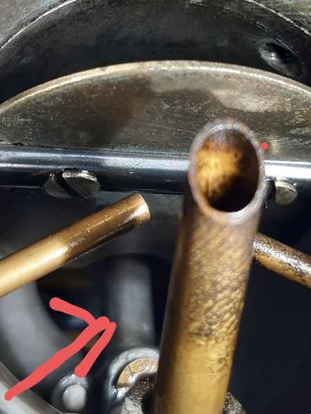

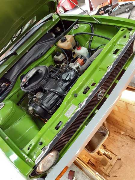

Zo de motor staat weer in elkaar met een verse versnellingsbak!
Bij de eerste start poging liep de carburateur vol. De carburateur is schoongemaakt, nieuwe pakkingen en een nieuwe vlotternaald 1.5
Deze naald lijkt te werken, maar toch gooit hij veel benzine op de gasklep door het grijze pijpje op de foto.
Kan iemand mij meenemen in de werking van de Solex 31 pic5, of heeft iemand nog documentatie digitaal waar ik wellicht wat mee kan?
