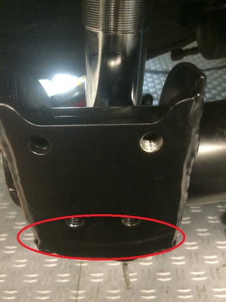

Originally Posted by yuli
Even een vraagje, zie onderstaande foto. Hier zit een verdikking waar de astap (voor schijfremmen) tegenaan komt zodat deze niet helemaal vlak ligt. met een normale astap voor trommels heb je daar geen last van.
Hoe heb je dit opgelost?

De astappen voor schijven kun je er ook zo tegenaan schroeven, ook zonder deze verdikking. Deze verdikking is om het camber wat negatiever te zetten zodat de wielen iets schuiner staan.
Zeker?
Ik dacht eerder dat dit na het lassen bij VW werd nagefreesd om zo de zelfde uitlijning te garanderen.
De astap van trommels komt helemaal niet op die verdikking, die is rond vanonder en volgt die contour precies. Camber instellen is hier dus niet van toepassing. (daar heb je apparte plaatjes voor)
Hoort ook ongelakt te zijn volgens mij.
Als jou astap nu groter is en op die verdikking komt zou ik het schuurmachine nemen en alles weg schuren.

Zeker?
mee eens! de trommelastappen vallen precies boven deze ronding. ongelakt is op pagina 11 al uitvoerig gesproken dat dat nodig is. Ik haal er iets vanaf zodat het mooi vlak ligt.
