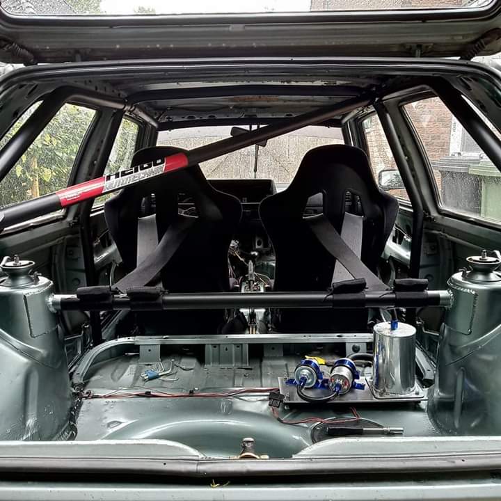

Heel netjes,
Ik zelf heb mijn 044 pomp in de bak van het reservewiel zitten en dan een deksel voor gemaakt toch maakt deze nog veel geluid. Heb je geen bang dat dit storend gaat zijn?
Op trillingsdempers scheelt al veel hoor, ik weet niet of je die er tussen hebt?

Hij zit in een beugel gemonteerd waar een rubber in zit en het geheel staat op trillingsdempers....ik zie straks wel even hoe dit bevalt.
Net de Sparco's er weer in gezet en de OMP's gemonteerd...lijkt al wat zo

Ziet er goed uit! Prima laswerk ook

Zo....nu alleen nog de kabelboom iets aanpassen, de benzine overpompen en dan eens kijken of alles werkt zoals het hoort te werken

Lekker bezig René, rolkooi installatie is echt netjes zo!
Leuk project om te volgen.

Ik had persoonlijk een mooie box met isolatie om de pompen gemaakt, als je dan toch bezig bent..
Mooie setup, maar je gaat echt gek worden van dat gezoem.....

Ik had tot eergisteren geen ervaring met de 044 pomp, alleen dat ie wel luid kan zijn. Hoopte dat wat te kunnen dempen door hem in een rubber te monteren en op trillingsdempers, maar hij maakt idd nog best wel wat lawaai
Ik ga het even een tijdje aan zien...ik rij nooit echt lange stukken, dus dat scheelt weer....mocht ik me er toch aan gaan storen, dan vouw ik er eerst een stuk schuimrubber omheen ofzo.......

Ik zou het eens proberen met de trillingsdempers direct onder het pompsteuntje, ik gebruik deze steunen ook wel op het werk om 044 pompen te monteren maar zonder trillingsdempers direct onder de steun maakt ie behoorlijk herrie.
Nu resoneert het geluid nog door in de plaat en de surgetank, het rubber dat direct om de pomp zit absobeert nauwelijks maar wat geluid.

Dat is een goeie....zal het eens proberen!
