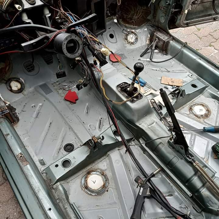

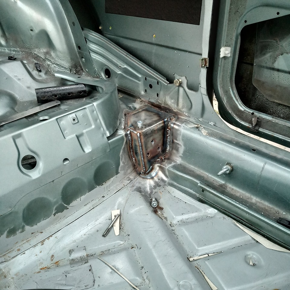

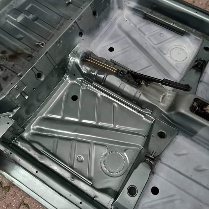

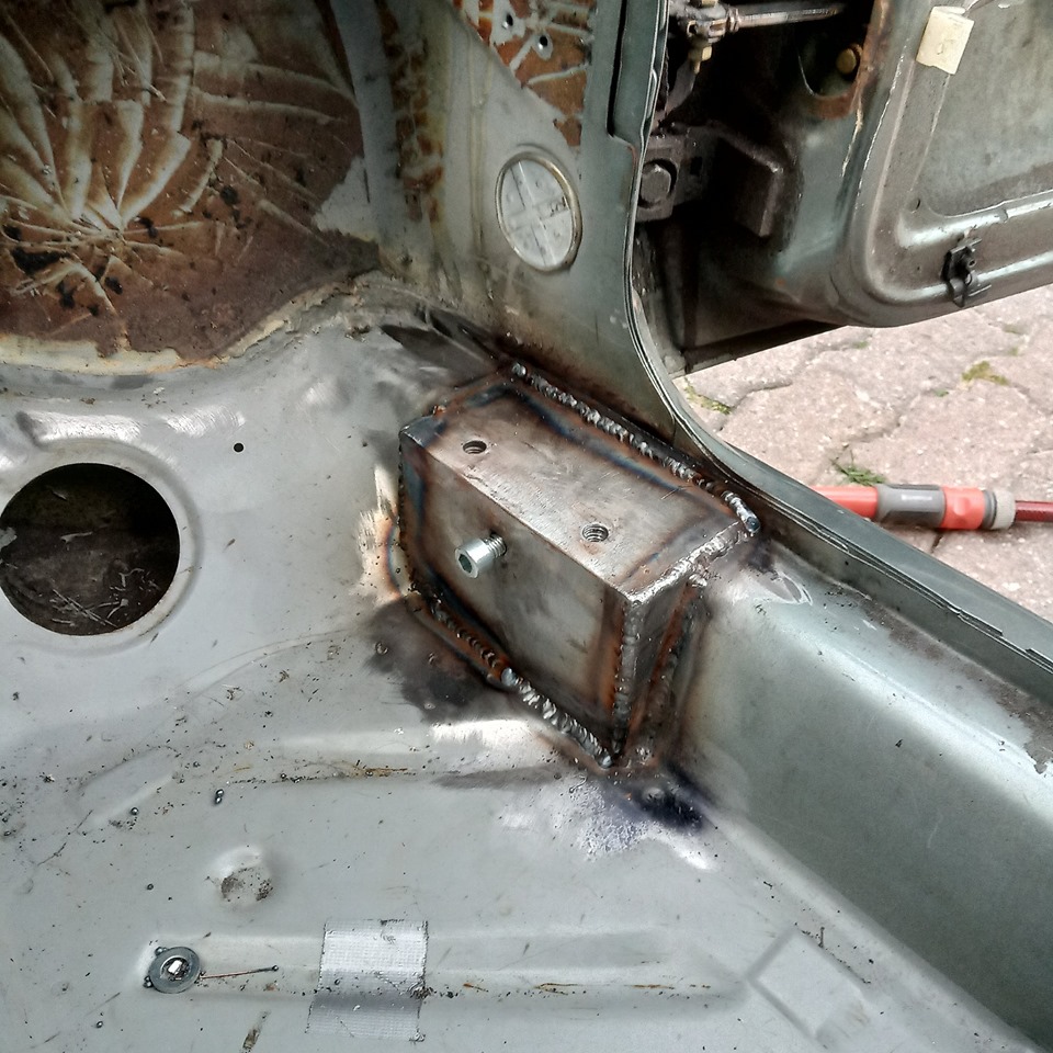

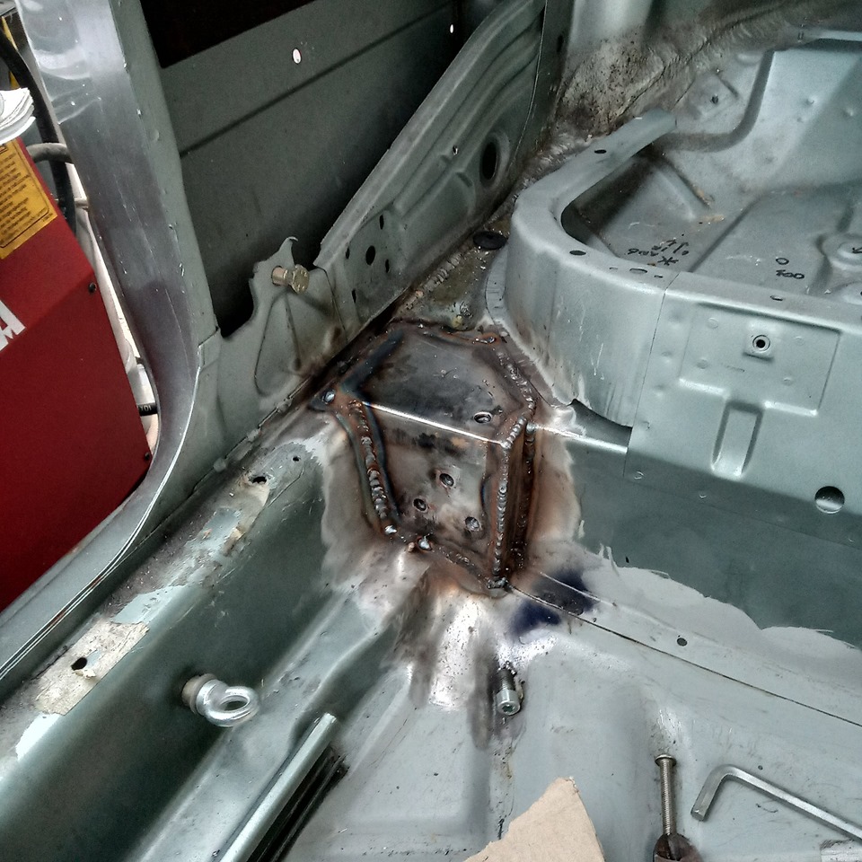

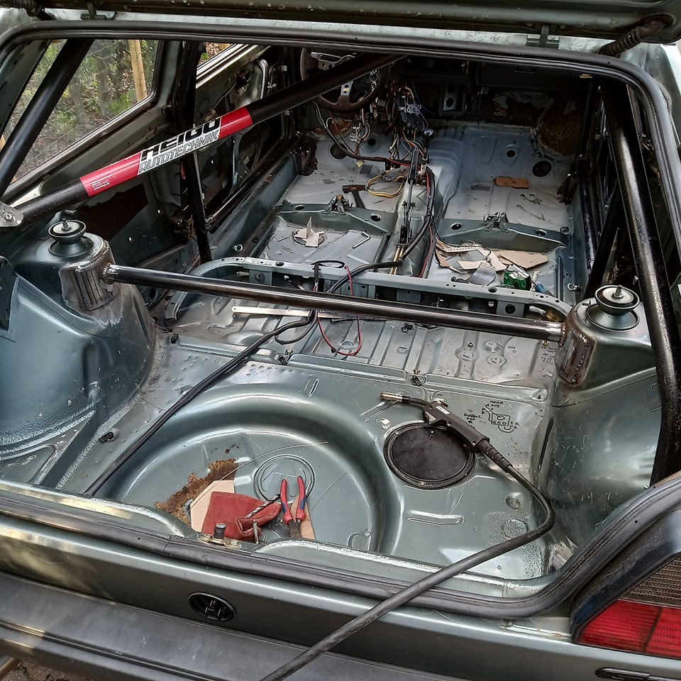

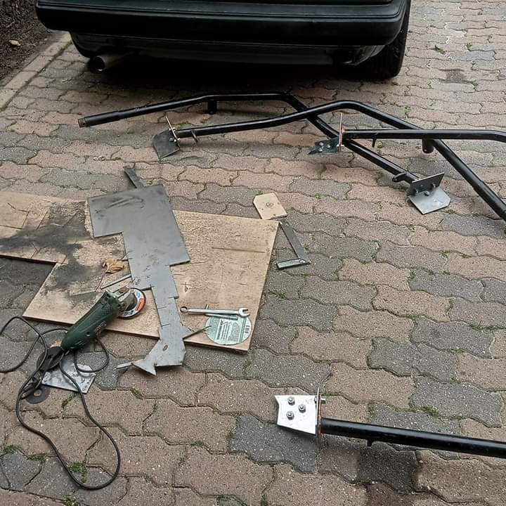

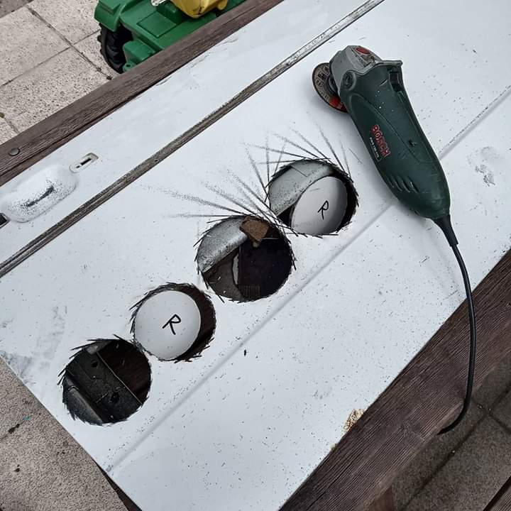

BAM! De harnessbar zit erin en alles rondom afgelast. Nu eerst een deur van de cabrio opofferen om de grote ronde gaten in de bodem dicht te lassen

Mooi gelast!

Lekker bezig man, zo’n kooi blijft gaaf!!

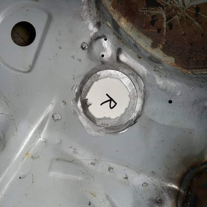

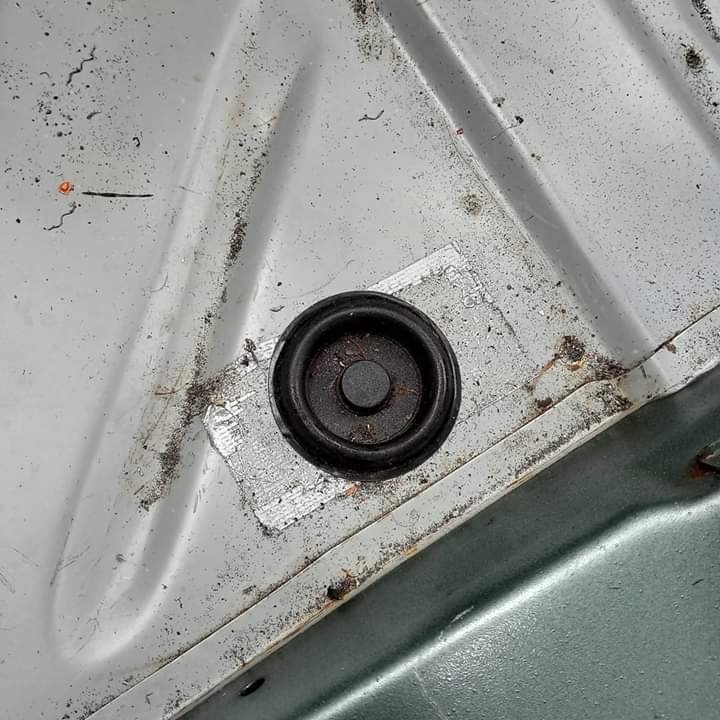

Grote gaten in de bodem zijn dicht....en de 40mm gaten hebben Golf 4 waterstoppen gekregen. Laswerk is nu klaar en volgende stap is de bodem in kleur spuiten

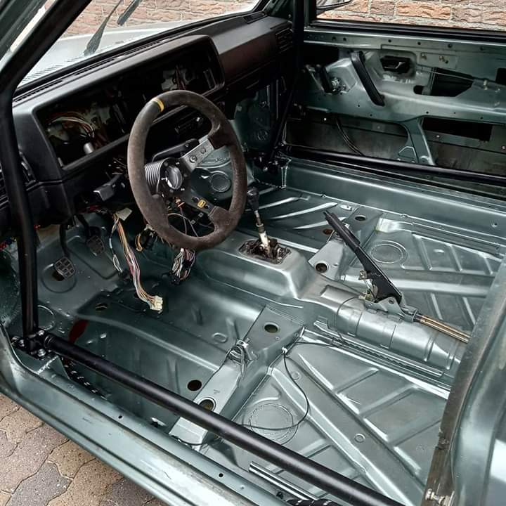

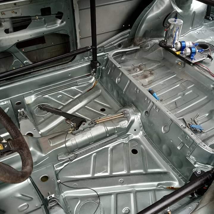

Update tot nu toe: Blikwerk is in kleur en de holle ruimtes vol gespoten met ML. Dashboard weer gemonteerd, de rolkooi weer een frisse laag matzwart gegeven en in de auto gezet. Surgetanksetup staat ook op z'n plek op 4 kleine trillingsdempers. Morgen de stoelen en de gordels weer in de auto zetten

Ik zelf heb mijn 044 pomp in de bak van het reservewiel zitten en dan een deksel voor gemaakt toch maakt deze nog veel geluid. Heb je geen bang dat dit storend gaat zijn?
