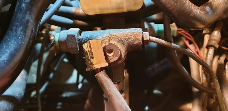

Heb de stekkers gemeten.
Op de blauwe meet ik 4,95v en op de zwarte niets!
De blauwe stekker komt wel van het Dta.
De zwarte ga ik vandaag eens zien of ik ergens in de zekeringkast niet is aangesloten, er zijn een paar kabels niet aangesloten, maar weet niet of het van die zwarte stekker is.

Die zwarte is voor je temperatuurmeter in je teller.
Een van die draden zal dus via je zekeringkast naar je teller gaan, de andere is of een massa of een geschakelde plus. Mijn gok is dat de linkse (lichte) draad naar je teller gaat.

Dat er op de blauwe ongeveer 5 Volt staat is goed, dit is de sensorspanning van de DTA. De zwarte stekker is inderdaad degene welke naar de tellerbak loopt zoals Roy benoemd.
Ben het ook eens dat de lichte draad waarschijnlijk de het sensorsignaal naar de tellerbak geeft, andere is dacht ik de voeding (+12V).
Kijk inderdaad eens na waar deze draden heenlopen en of ze aangesloten zijn!
