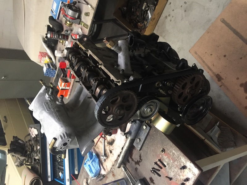

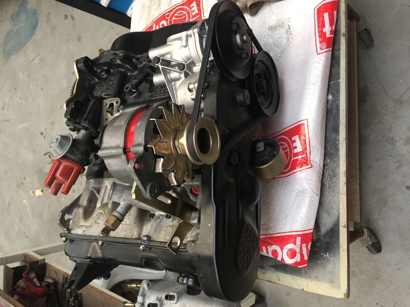

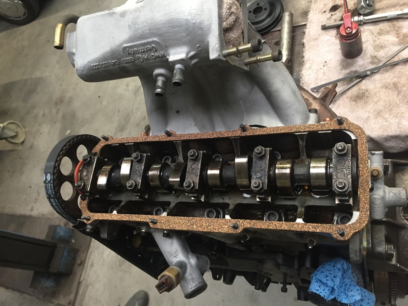

Cilinderkop gemonteerd. Met distributie riem alles op dode punt.
Cilinderkopbouten 2-4-6-8 kilo en 0.25 - 0,25 toer bijgetrokken.
Nokkenas speling met diktelemmer gecontroleerd,
4 uitlaat nokken tussen 30-40
4 inlaat nokken tussen de 15-25
Kleppendeksel en distributie kappen.
Waterpomp en polies
Alternator en delco
Oliefilter huis bougies en filter

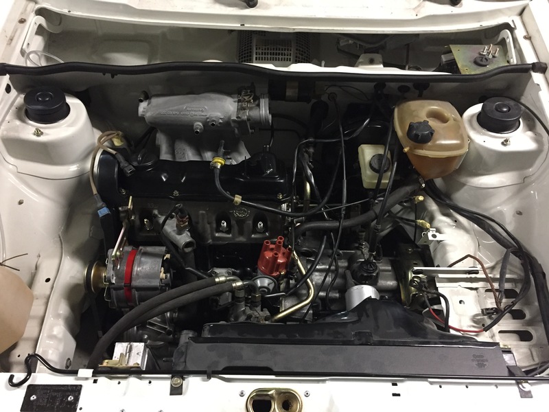

Blokje zit erin!
Nog een vraagje inlaat en uitlaat collector hangen vast aan elkaar met normaal een klein plaatje van 2cm lang denk ik. Iemand een foto van hoe dit er ongeveer uitziet? De speciale bout met bus voor op inlaat collector heb ik enkel het plaatje ontbreekt me.

Heb zelf een plaatje gemaakt die tussen de in- en uitlaat collector zit
2-3 weken wachten op originele spanbanden en rest van uitlaat.

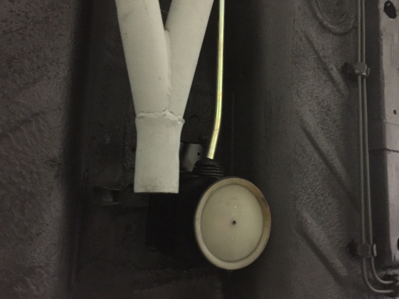

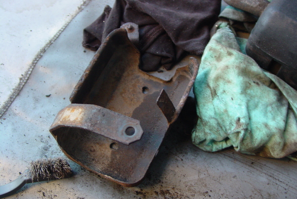

Nog enkele vraagjes voor de kenners.
Benzine pomp, hoort denk ik origineel in een rubber te zitten en in een beugel.
Iemand een voorbeeld of nog eentje ergens op zolder?
Uitlaatcollector, er zitten op foto te zien 2 draadstangen hoort daar een hitteschild te zitten ook graag een foto of iemand die zo iets heeft liggen en verkoopt
Versnellingspook rubber, de uitlaat loopt hier zeer dicht bij zit daar ook een hitteschild origineel? Van een cabrio weet ik loop een alu plaat van voor tot langs achter maar van een golf is dit denk ik een korter plaatje.
Claxon, origineel een dubbele van gti? Graag een voorbeeld foto

Foto brandstofpomp:
Foto claxon:
in delen:

Dankjewel voor je snelle antwoord.
Claxon is dus de juist die ik heb.
Enkel heb ik op mijn kabelboom niet 1 fiche maar 2 apparte stekkertjes om aan te sluiten daarmee dat ik dacht dat het niet de juiste was.
Bakje van brandstofpomp heb ik niet toevallig niemand zoiets in overschot.
