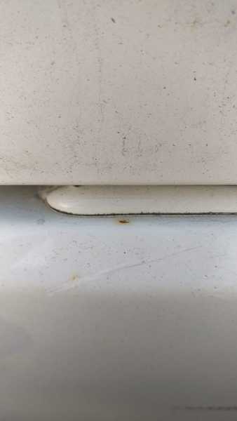

Hallo allemaal,

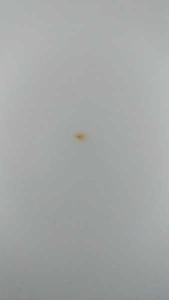

ik begin op een paar plekken op mijn golf 2 een soort roestpuntjes/vlekken te krijgen. nu vraag ik me af of dit eruit te poetsen is of dat er echt veel werk aan te pas moet komen
de puntjes zijn ongeveer een millimeter groot met daaromheen een soort vlek van een centimeter
Wat valt hieraan te doen?
let niet op hoe ranzig die is, komt door t uitruimen van de kas hierzo

Dat bruine er omheen krijg je wel weg met een beetje polish, maar de roest blijft uiteraard. Misschien ff aantippen met een roestomvormer?

Niet teveel aan doen, springt alleen maar meer in het oog dan. Zeker niet met een roestomvormer oid. gaan knoeien... de auto goed polijsten en gewoon aanstippen met wat lak

Lijkt me roest van binnen uit?

Ik denk niet dat de roest van binnenuit komt, dan zou er slechte verf omheen moeten zitten als het goed is. Het is echt een klein putje met daarin de roest en dan de verkleuring eromheen.

Ik zou gewoon een spuitbus halen in de juiste kleur, wil je dan wat bijstippen dan spuit je wat in de dop van de spuitbus en kun je met een klein penseeltje heel voorzichtig wat in de beschadiging laten lopen.
Dit werkt vaak beter dan een lakstift, de lak van een spuitbus is een stuk dunner en zo kun je het bij te werken plekje veel kleiner houden.

Staat-ie (of heeft-ie gestaan) in een ruimte waar vaak geslepen (slijptol) wordt misschien?

Onbehandelde steenslag wil wel eens gaan roesten op deze manier.
Schoonmaken, roestomzetter, schoonmaken, lokaal lichtelijk schuren en aanstippen een lakstiftje of dmv airbrush (dat laatste geeft een gladder resultaat, maar je moet het wel kunnen)
Daarna even de hele auto polijsten (niet noodzakelijk hoor).
Ziet ie er weer als nieuw uit
Vergeet dat ene boutje niet!
