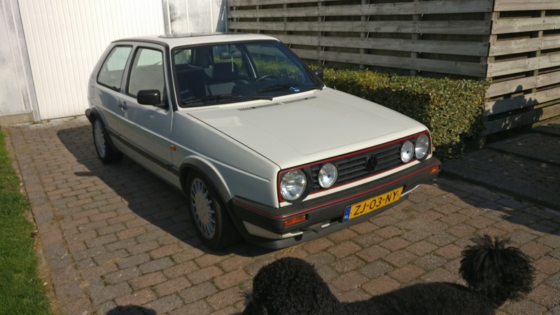

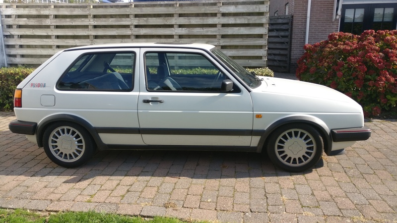

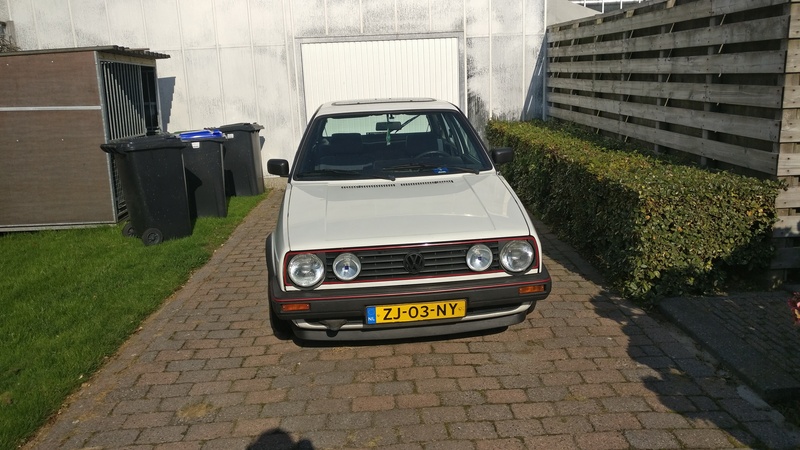

Hallo allemaal,
Ik ben Gijs, 19 jaar en ben na jaren opfokken van brommers sinds kort de trotse eigenaar van een witte Golf 2 Pasadena uit 91.
Het betreft een 1.6 met een weber (moet nog eens gaan kijken watvoor blok precies en watvoor weber). ook zit een schroefset onder, volgens mij een AP set.
ik gebruik m nu om mee naar school te gaan als t weer te slecht is voor de tomos. er zal dan ook voorlopig niks motorisch aan gebeuren.
Wat ik er wel aan wil gaan doen is het vervangen van de achterbumperbalk voor eentje zonder trekhaak (stuur een berichtje als je er een heb liggen omgeving Zuid Holland )

Welkom! Leuke mk2!
Leuk om toch nog een “jong” iemand te zien met een auto hobby. In mijn omgeving zie je helaas steeds minder jongeren die wat om een auto geven.
Gezien het een facelift is zou je er wel eens een PN motor in kunnen hebben die ze voorzien hebben van een weber.
Heel veel plezier ermee

Welkom, leuk ding, vind de wielen wel gaaf

zijn zeker gaaf! wees zuinig op de naafkapjes... die worden met regelmaat los gezocht...

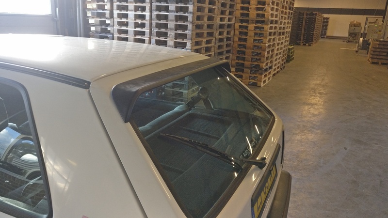

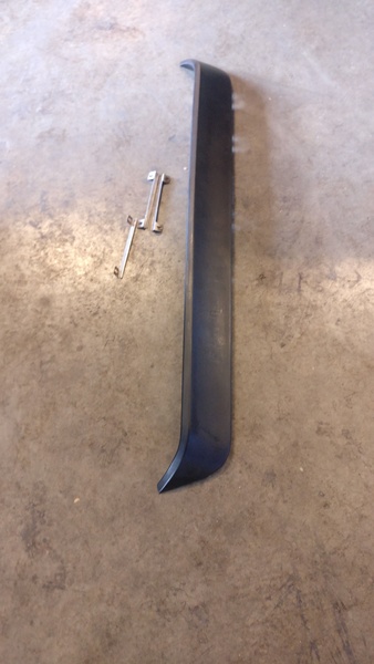

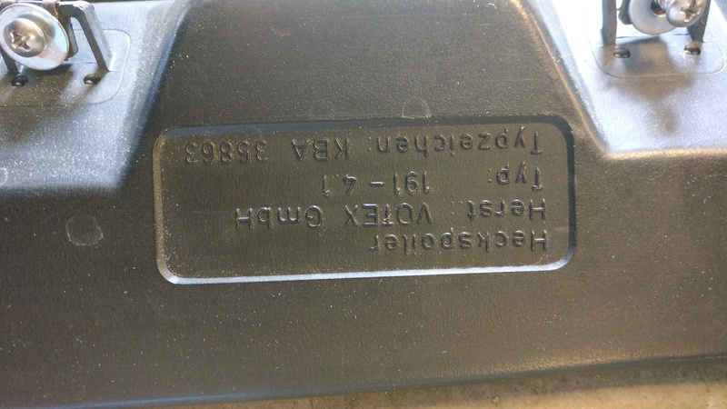

Vorige weekend een leuk pakketje binnen gekregen, namelijk een Votex dakspoilertje
Deze moest meteen maar gemonteerd worden. wat een gekloot is dat zeg, met het buigen van niet meewerkende rubbers en het op de goeie plek moeten schuiven. Ik heb juist wel bewust voor de votex variant gekozen omdat er dan niks gelijmd of geboord hoef te worden.
het eindresultaat ziet er dan wel geweldig uit.
Nu nog op zoek naar een votex bumper en dan vind ik m helemaal af qua uiterlijk voorlopig

@furtos geen last gehad van lekkerij met die beugeltjes die de rubbers wat naar buiten drukken? heb dit wel eens gehoord namelijk

Ik heb m nadat de spoiler erop zat gewassen met een hogedrukspuit maar vanbinnen niks van gemerkt, ik zal er volgende keer wel extra op letten. De beugels worden ook maar een millimeter naar buiten gedrukt en overal nog vlak tegen dus t lijkt me onwaarschijk dat het hard gaat lekken.

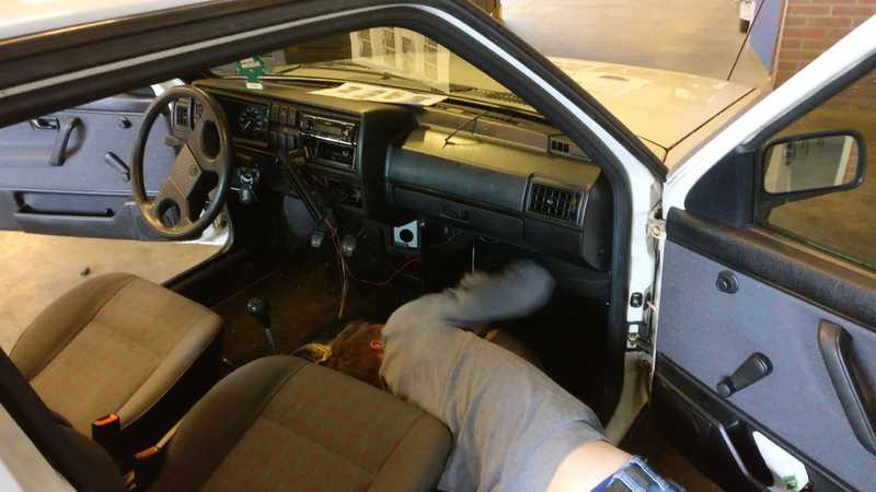

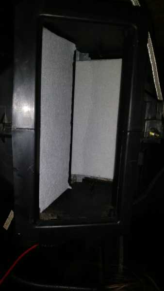

Ik heb zojuist de scheiding tussen het warme en koude kanaal van mijn verwarming gerepareerd. Ik heb dit gedaan met 2 vellen vilt voor onder stoelpoten en het werkt weer perfect. Hopelijk voorlopig geen rondvliegend schuim als ik de ventilatie aanzet. ik heb er samen met een vriend ongeveer 2 uur over gedaan en heb een handleiding ergens van t forum gebruikt wat alles een stuk makkelijker maakte.
