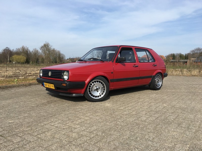

Bandenmaat maakt ook nogal verschil! Je kan best veel afwijken van originele et waarde. Heb genoeg zien rijden met et rond de 15 die gewoon volledig konden sturen en die wielen waren dan ook nog breder dan 7,5j. Verschil tussen een 165 en 195, band is enorm. Jij hebt zelfs nog breder om je ronal lijkt het.
Ding is echt laag

Posts: 1,990
Dit is die van mij. Vooraan et van iets van 25 met 165/45/15. Kan nog 3cm zakken en loopt niks aan. Ook niet als ik hem laat zakken. Achteraan zit er 195/45 omheen en als ik die nog laat zakken loopt ie iets aan in dr wielkassen.
Ding is echt laag
