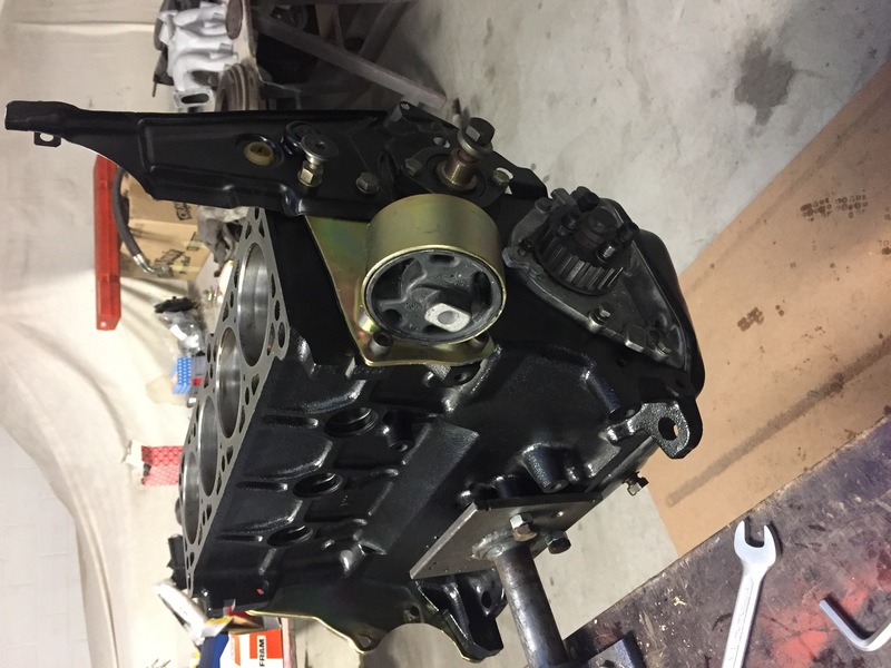

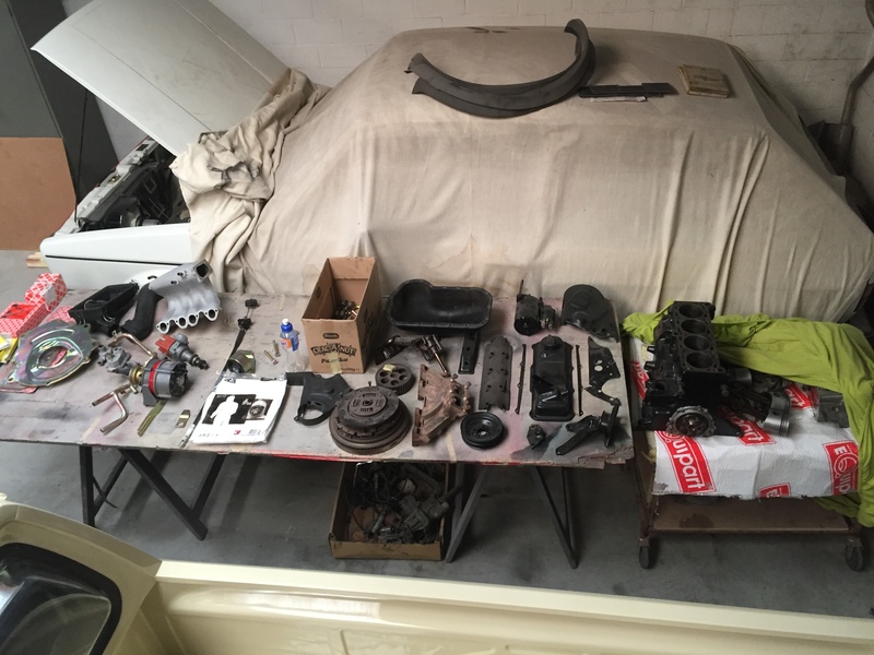

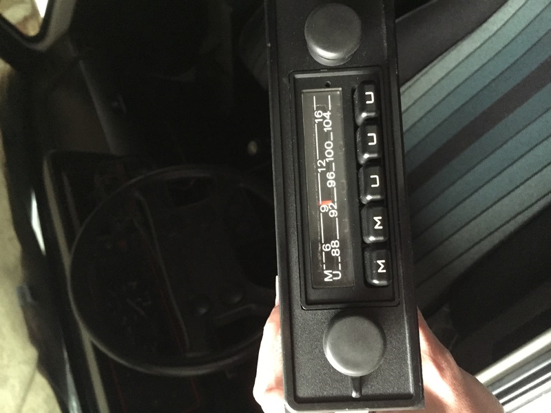

Motor onderdelen samen gezocht,
volgende week motor beginnen monteren.
Waterpomp-sigmenten-cullasbouten-lagerschalen-
Vliegwielbouten-koppeling-alle dichtingen-lucht/olie filter-
Bougies-v-riem-ditributieriem,... meeste zijn nieuwe onderdelen
Enkel alle aanhaalmomenten zou ik nog graag eens willen weten.
De flinterdunne bekleding kappen voor op de wielbogen
aan de achterbank ook gevonden en zonder schade.
Originele radio heb ik nu ook op de kop getikt.

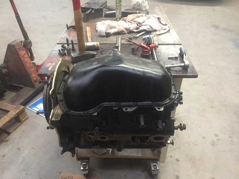

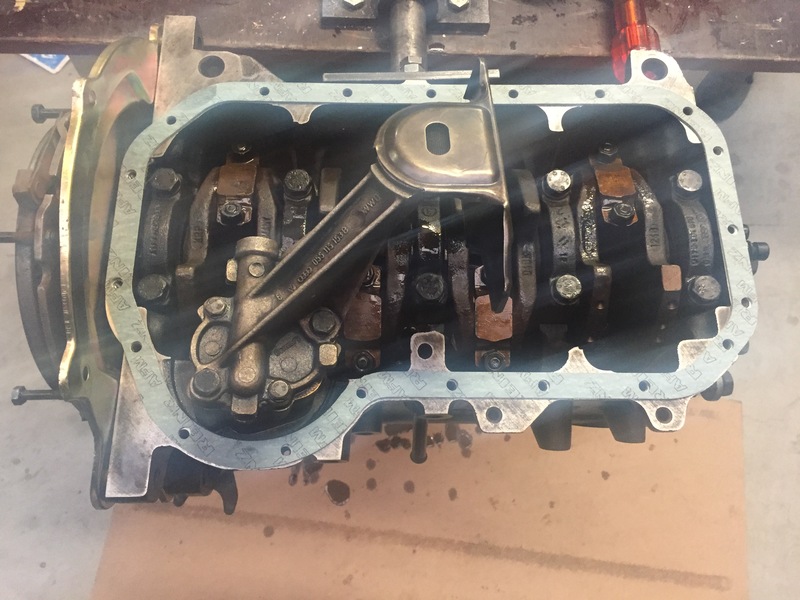

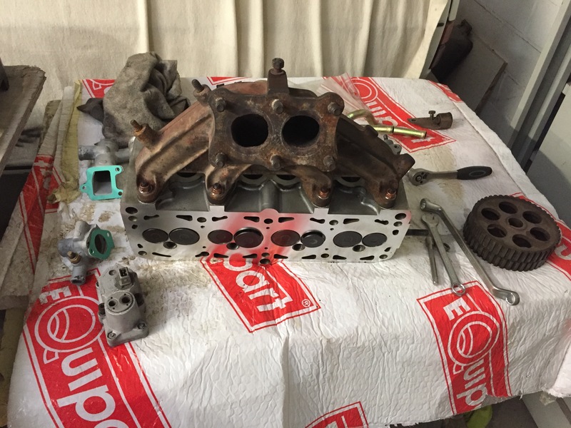

Terug een update vandaag
Heb de oliepomp mooi gespoeld en aangespannen op 2kilo
En de bruggen van de zuigers 2-4-6kilo en telkens de speling gecontroleerd
Onderblok al gemonteerd
-nieuwe sigmenten
-lagerschalen
-carter pakking
En al wat begonnen aanbouwen.

Update:

Originally Posted by spucknapf159
Ja ben blij dat ik proper blok heb gevonden.
Enkel oliefilterhuis en spinnenkop kan ik nergens vinden.
Ben ik deze kwijt geraakt of zaten deze er niet op?
Die zaten er niet bij dat kan natuurlijk ook niet voor de lage prijs waar je de motor voor hebt overgenomen. Heb er echt geen cent aan verdient. De spinnenkop en injectieleidingen die op deze motor zaten waren van een 76/77 gti. Motor kwam uit een sloop-cabrio die te koop stond op marktplaats. Ik zag op de foto's de oude spinnenkop en injectieleidingen en heb daarom de motor gekocht. Was helemaal boven Leeuwarden heb 4-500 kilometer gereden om dat ding op te halen. Was uiteindelijk wel blij met de aanschaf want de spinnenkop van mijn 77er had er geen zin in. Hij bleef maar benzine lekken op een aansluiting van de injectieleidingen, dus toen maar de reserve uit de kast gepakt en verder niet gekeken om het op te lossen. De injectieleidingen kwamen goed van pas want er was er eentje stuk die je nu never nooit meer kunt vinden. Je hebt alle aanbouw delen toch nog wel van je DX? Die kun je ook gebruiken namelijk.
Probeer nu maar eens een EG motor op de kop te tikken.........
  #379
Old 30-11-2018, 20:48
turbojo2 turbojo2 is offline
Join Date: Sep 2012
Posts: 721
[/QUOTE]
Vind die inbusbouten maar niks zie liever origineel.
  #380
Old 30-11-2018, 21:12
spucknapf159 spucknapf159 is offline
Join Date: Oct 2013
Posts: 231
Ik zag op andere blokjes telkens ook die inbusbouten dus heb ik deze genomen dacht dat deze origineel waren?
Wat spinnenkop en oliefilterhuis betreft dit snap ik.
Ik dacht gewoon dat ik deze misschien was kwijt geraakt.
Ik heb vandaag nog wat gevonden hier in de buurt bij iemand die cross rijdt met golf gti blokjes.
Spinnekop en leidingen met verstuivers gereviseerd en getest geweest op testbank.
Oliefilterhuis met nieuwe dichting
En ook de rubber die op de luchtfilter gemonteerd staat
Wel 300 euro moeten neertellen maar een goede spinnenkop is geld waard
Wat spinnenkoppen betreft ik las eens op passiongolfgti dat k-jetronic van 1981 met een regelschroef zou moeten zijn klopt dit?
Ik monteer graag enkel onderdelen die volgens de details kloppen volgens jaartal.
