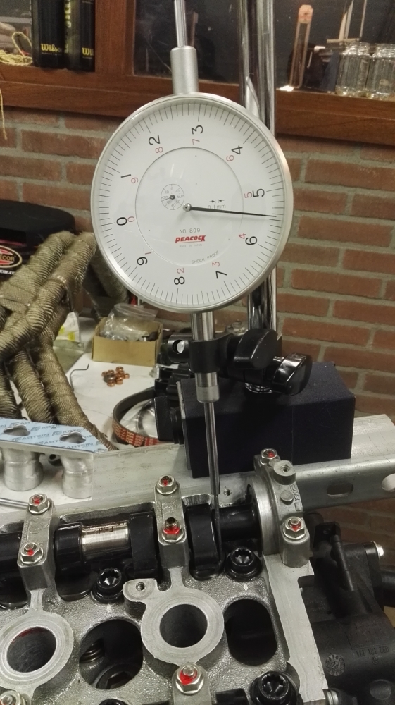

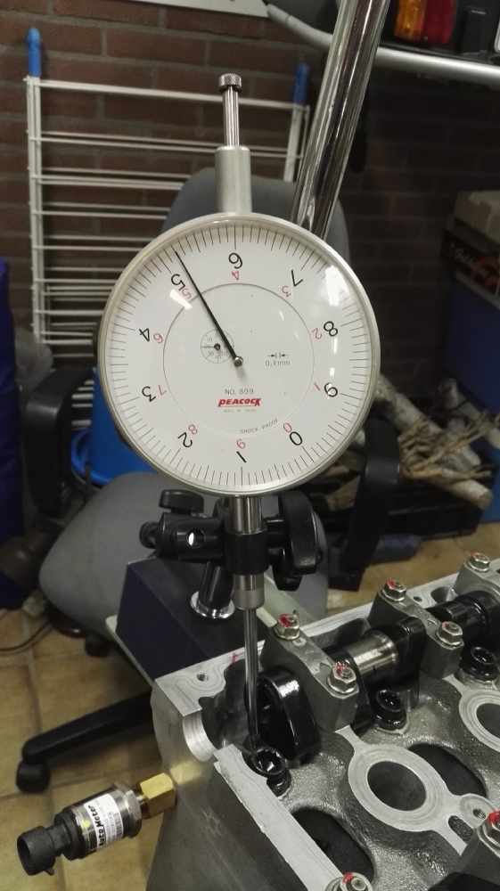

Voor het echte opbouwen van de motor wilde ik eerst even checken of de tuner nu wel zijn werk goed gedaan heeft.. dus gingen we de instelling van de nokkenassen op BDP nakijken:
Inlaat 4,55mm lift:
Uitlaat 4,80mm lift:
E.e.a. kwam nagenoeg overeen met de nokkenasspecificaties, en dat zonder de zuigers te raken! Dus goedgekeurd!

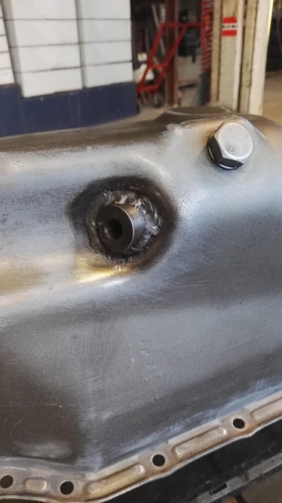

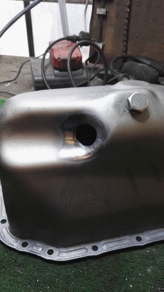

Ik wilde de carterpan nog voorzien van een olietemperatuurmeter, dus deze weer van de motor afgehaald (was al gemonteerd met kit en al dus eerst weer lekker schoonmaken.. ) Plaats bepaald en een gaatje maken:
Adapter er in lassen:
De boel weer netjes spuiten en monteren en klaar is kees:

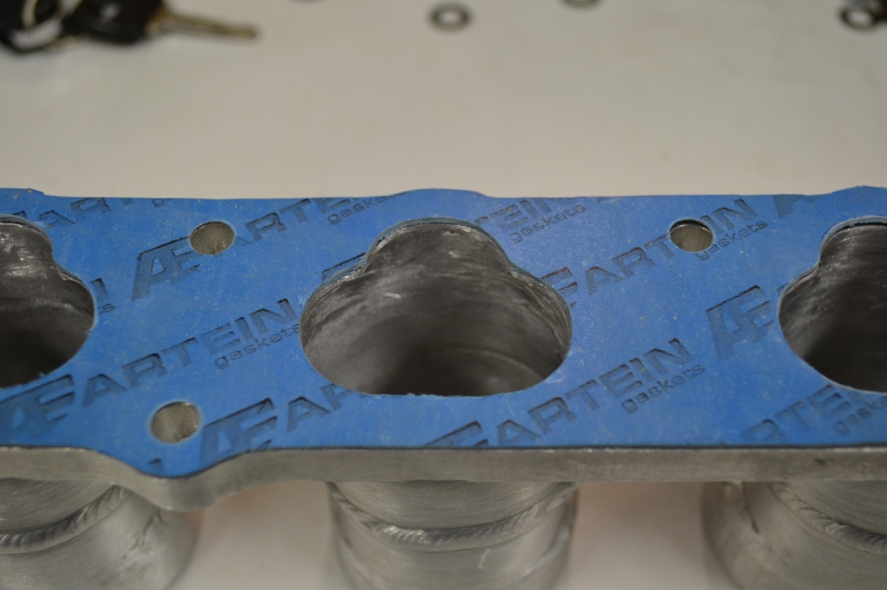

Daarna moest ik nog de inlaat van de throttlebodies aanpassen op de vergrote kanalen van het blok. Eerst een Dummy-pakking gemaakt om de kanalen op het blok exact over te nemen, je ziet hier ook goed het verschil tussen links vergroot en rechts origineel:
Dan deze op de inlaat zetten en met de dremel aan de gang, moest nog best een stukje van de inlaat af:
Daarna weer een nieuwe definitieve pakking gemaakt:
En de inlaat loopt nu heel smooth door!:

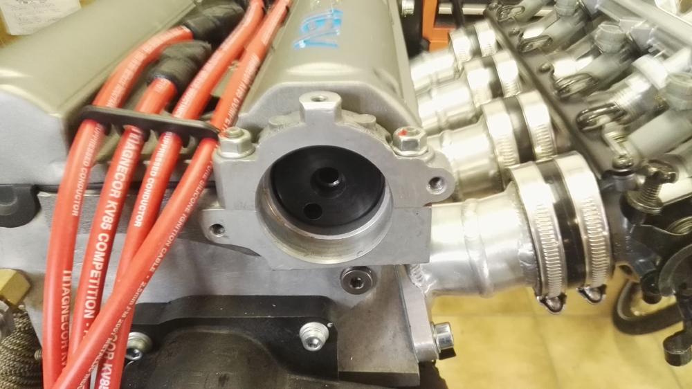

Het 3e punt was dat ik nog een afdekplaat voor waar de verdeler zat nodig heb, waar ik ook meteen de bobine aan kan monteren. Ik heb daarvoor een plaatje gemaakt met een pakking erachter, maar eigenlijk nu al gezien dat dat kansloos is omdat de pakking niet genoeg aangedrukt wordt.
Ik denk dat ik een afdekplaat met keerring zoals in het 3e plaatje moet hebben om dat een beetje knap te maken:
Zoeits maar dan met de mogelijkheid om je bobine te monteren;

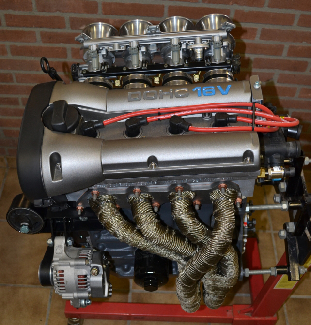

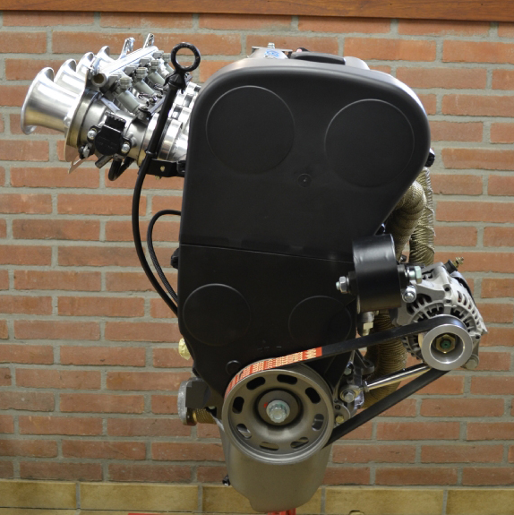

Als laatste nog de letters van het kleppendeksel een kleurtje gegeven (VW-motorsport blauw ):
Alles monteren en dan krijg je dit als resultaat!
Volgende keer inbouw-tijd!

Wat een rustgevend resultaat, dat nu alles tezame komt. De kleur van het deksel maakt het wel echt af en die inlaat is gewoon schitterend
  #2333
Old 04-02-2018, 20:08
Putje Putje is offline
Join Date: Aug 2014
Posts: 263
Wat een plaatje!
MK1 --> 20VT
  #2334
Old 04-02-2018, 20:24
ErikvanBilsen's Avatar
ErikvanBilsen ErikvanBilsen is offline
Join Date: Mar 2009
Posts: 2,717
Heel erg nice Frank!
  #2335
Old 04-02-2018, 20:38
Posts: 5,680
Super mooi frank! echt een heerlijke build.
kan niet wachten dat ding eens in het echt te spotten
  #2336
Old 04-02-2018, 20:44
Van Limburg's Avatar
Join Date: Apr 2012
Posts: 2,221
Mooie kanalen! Heel proper.
  #2337
Old 04-02-2018, 21:36
Shon's Avatar
Shon Shon is offline
Join Date: May 2009
Posts: 781
Wat een mooi plaatje je motor. Direct aan de slag gegaan met de motor. Nu komt het toch echt dichtbij heb ik het gevoel. Succes met de inbouw.

Die plaatjes met o ring er in zijn niet meer te koop , wij gaan m in solid works zetten .
